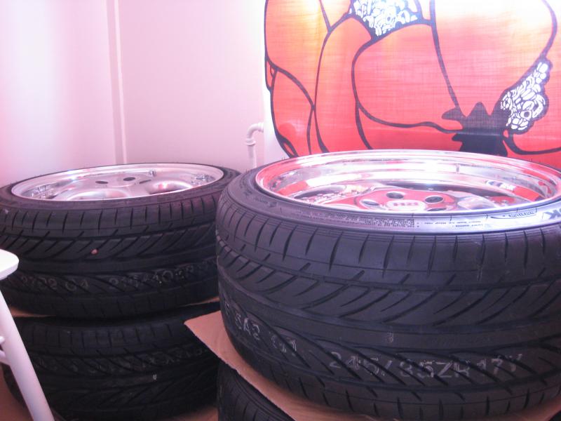

    joka keväiset jorinat... "aivan vakio"
    Vakiot vakiot, usko pois..
