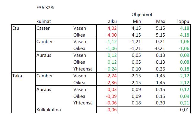

                #697
                Osaisko Hemi sanoa että millasiin arvoihin kannattaisi E36 (328i) kulmat pyrkiä saamaan. Kotkan Vianorille viemässä, edellisen auton kokemuksen perusteella parempi varmaan viedä omat kulmat johonka pyrkiä..
                Eteen vaihdetaan vkl aikana etutukivarret puslineen, alkanut vasemmalta pallonivel kolisemaan ja urissa aika levotonta ollut lopputalvesta asti joka nyt pahentunut, viettää suoraa ajaessa aavistuksen oikealle. Tukivarsiin tulee powerflexin epäkeskot puslat. AnttiO:n jäljiltä madalluksena H&R cupkitti 40/15 (muistaakseni).
                Rengastuksena 215/45-17 Nankang Ultra Sport NS-II.
                Alla AnttiO:n säädättämät kulmat parin vuoden takaa, näillä ei vetelyjä ennen lopputalvea esiintynyt talvikiekoillakaan (Nokian Hakka R 185/65-15).
