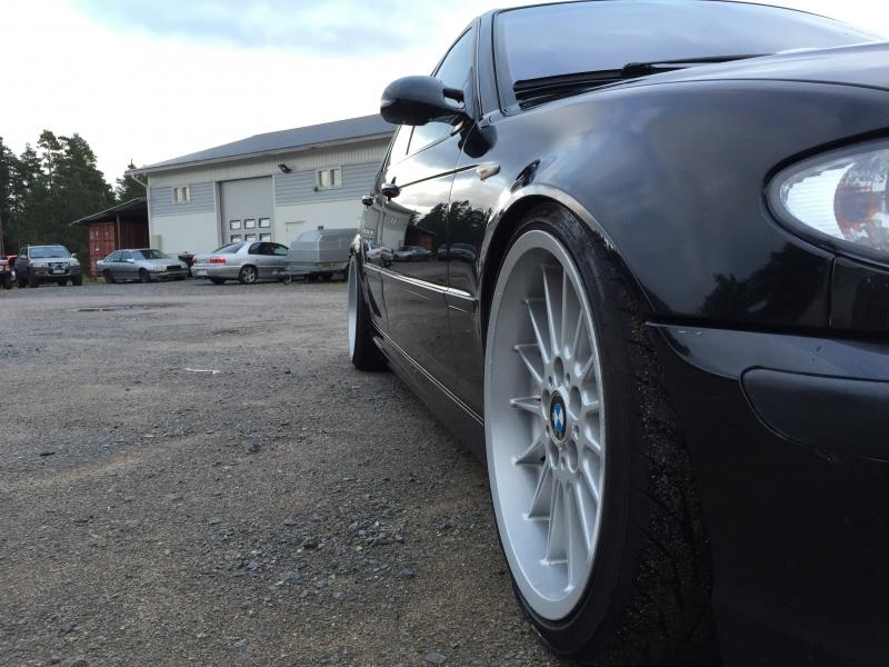

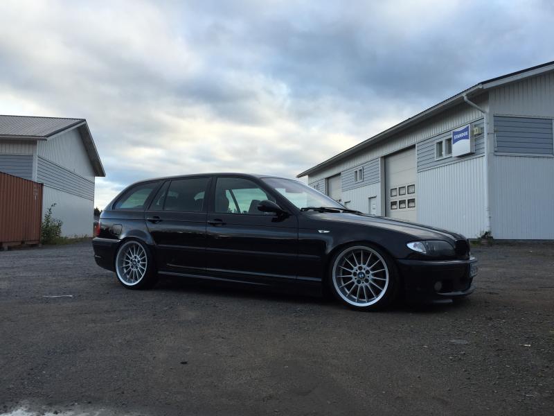

      Originally posted by Jondis View Post
      Kun täällä nyt arvotaan näistä pienen et:n vanteista, niin kokemuksia seuraavaan yhtälöön: eli varastossa olisi bbs rc300 spekseillä 8,5x18 et13. Saako noita pyörimään facelift sedanin alla millään rengastuksella? Päälimmäisenä 225/40 tai 215/40 mielessä, mitään ihan älyttömiä venykumeja en halua. Kaaret toistaiseksi koskemattomat, mutta pokkaukset nyt varmaan äkkiä veivailee ainakin pois tieltä. Täytyy jossain välissä sovitella niillä nyt päällä olevilla 245/40 kumeilla jotka nyt ei varmasti pyöri millään raapimatta. Alusta toistaikseksi vakio msport, mutta jotain coilijuttuja varmaan jossain kohtaa harrastetaan.
      205/40 eteen ja taakse 215/40 ja vähän camberia, niin pyörii kyllä hyvin, eikä tule juuri venyäkään.
      Edit: ja ei ainakaan omaan makuun tule edes juuri ulos edes edessä.
      Ylempi kuva 17"/8.5" + et 13 ja 215/40 rengas.
      Alempi kuva 17"/8" + et 0 ja 205/40 rengas
      Ja molemmat specsit etusista mitkä vakiokaarilla. Takasista ei kannata välitää, kun ne on mankeloitu sen verran rajusti. Esim ylemmässä kuvassa on takana 235/40 @ 10" / 17" et 20 ja pyörii ilman raapimista.
          Kiitokset kuvista, näyttää siltä ettei tarvi enään arpoa kesäsettiä En tiedä tosin miten paljon tilantarvetta lisää, että mulla tuuman isompi vanne niin saman profiilin kumi aika paljon isompi halkasijaltaan. Täytyy varmaan vielä varmuuden vuoksi hakea yhdelle vanteelle joku lavarengas millä saa mallattua istuvuutta.
          Joo kyllä ne sinne menee venykumeilla jos tykkää että vanne on kaaresta vähän pihalla edessä. Takana jää sitten suhteessa sisään siihen verrattuna.
          Edit: tässä on hyvästä kulmasta kuvattu. 8,5" ET13 vanne tulee edessä noin 30mm ulommas takana noin 20mm. Voi miettiä miltä näyttää jos tuohon settiin laittaa 30mm limput eteen.
          Tai mites tähän vielä 12mm spaceria lisää?

          • Jondis
            • Feb 2014
            • 698
            • Tuusula
            #290
            Täytyy varmaan tosiaan joku lavakumi hakea ja sovitella alle, niin näkee todellisuuden. Noissa ruupasen kuvissa ei kyllä näytä, että tuo etuvannekkaan hirveästi yli kaaresta tulis.
