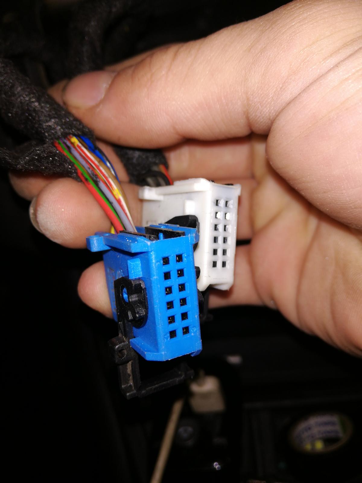

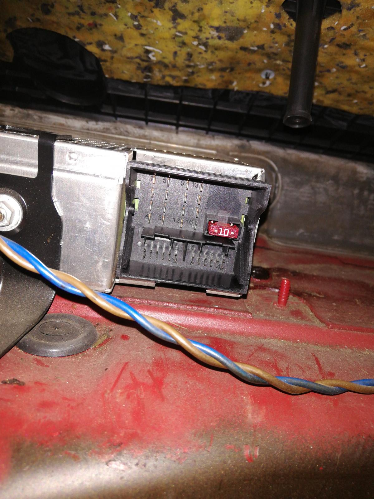

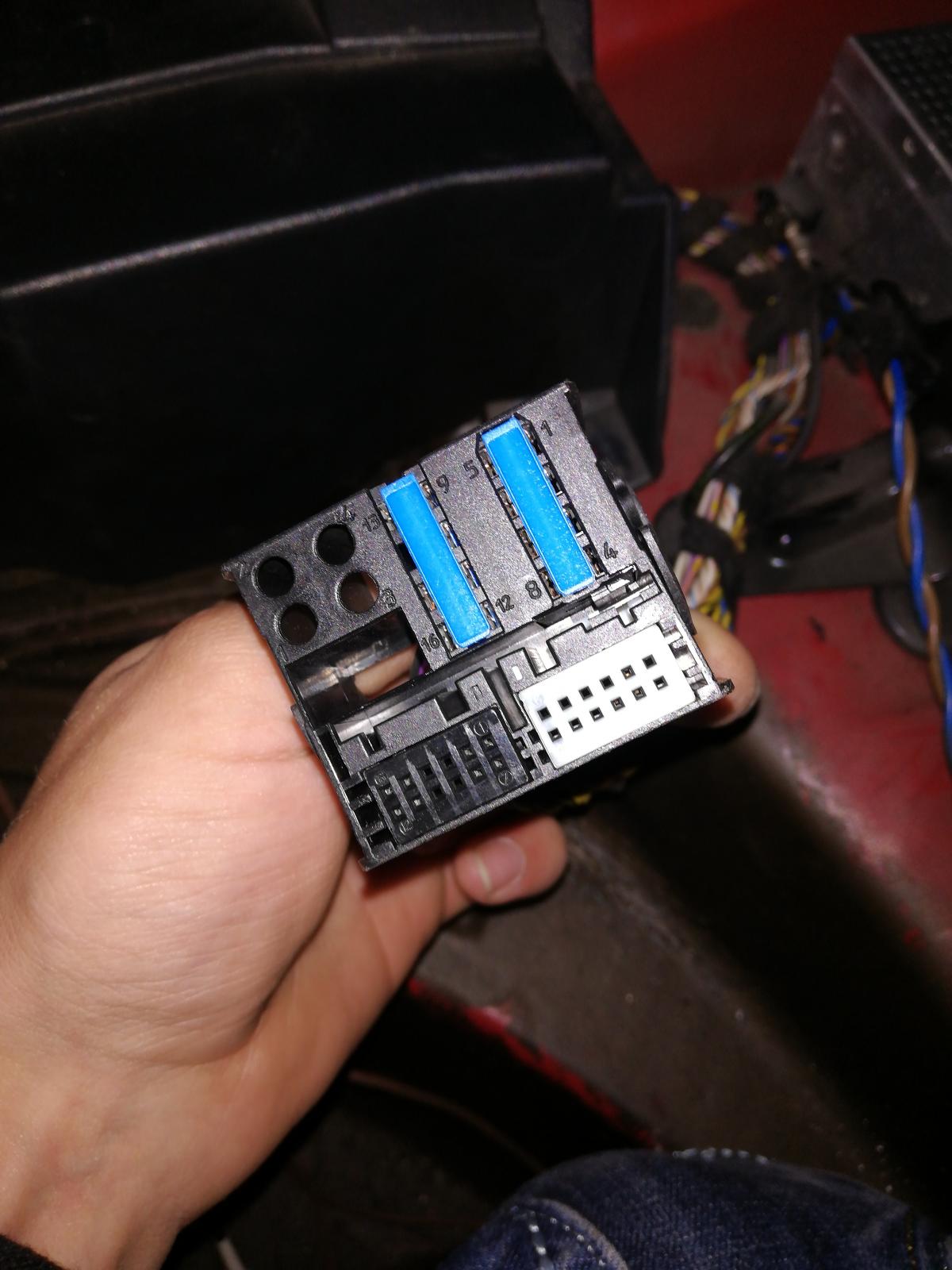

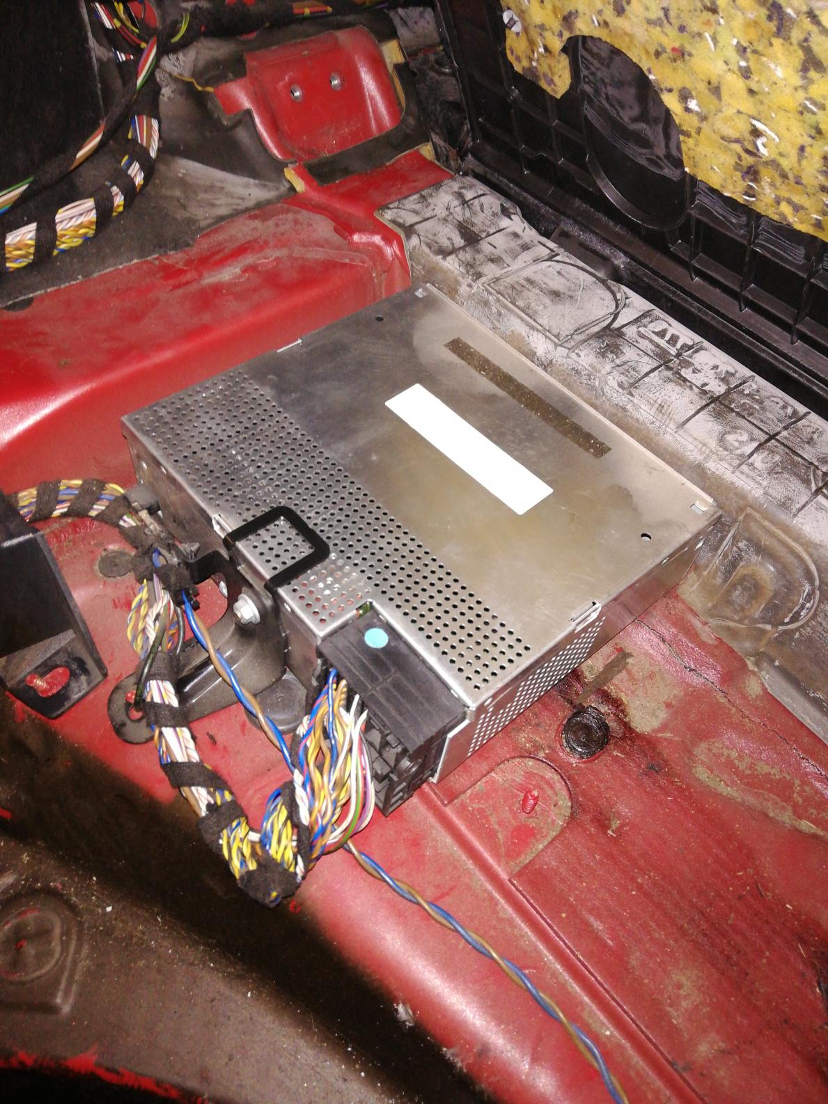

    Bmw e46 radio
    Hei! Kyseessä e46 330d farkku johon olisi tarkoitus istuttaa Android 2din soitin jonka päässä on 17pin bmw liitin, mistä mahtaisi löytyä johtosarja soittimelle tai kuinka kyseinen operaatio onnistuu? Jotain pistokkeita ja bokseja löysin mutta asiasta ei ole yhtään bemarien kanssa kokemusta.
      Esimerkiksi eBaysta
      Todnäk tuossa pituus ei riitä takakontista kojelautaan, niin jatkoa vaan väsäämään. Tai sitten laitat euroja tuplamäärän tiskiin ja hommaat valmiiksi pitkän mallin, niitäkin on eBayssa.
      Pujottaminen kontista kojelautaan on työläs operaatio. Minä tein ensimmäisen mallin mukaan jatketun version ja johto kerrallaan ujutin keskeltä takapenkin ja maton ali keskikonsolin alle ja siitä kojelautaan, jossa vasta juotin toisen pistokkeen kiinni. Valmis johtosarja tuskin menee tätä reittiä, pistoke ei mahdu menemään ahtaista paikoista. Valmiin sarjan joutunee kuljettamaan kynnyskotelon kupeella.
