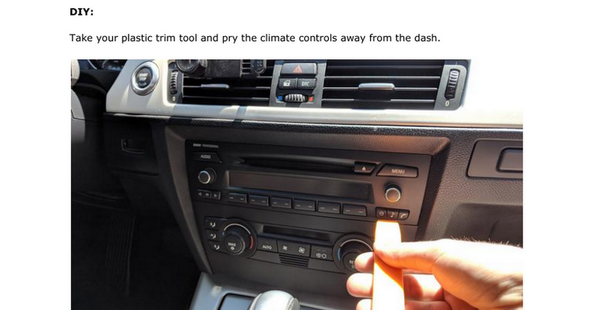

                            Kiitos! Mulla ei ole vaihtajaa, eli siksi mietin hyvää paikkaa missä olisi väylä hyvin saatavilla ja samoin sähköt. Ehdotuksia otetaan siis vastaan
                            Itse tuli tilattua myös tuo mr12volt, jahka kerkiäisi asentelemaan..
                            Alla olevassa linkissä mukana tulleet ohjeet kuvien kera (autoihin missä ei cd-vaihtajaa).
                            MR12V Bluetooth Adapter for e90 Installation DIY and Reveiw This install requires computer skills and knowledge of how MOST works. If you can install an aftermarket head unit and install Windows from scratch you should be able to do this DIY. This was done on a 06 330i with the professional hea...

                                Originally posted by AdDicti View Post
                                Ite asensin suoraan CD-vaihtajan paikalle takakonttiin. Otin virranki suoraan siitä CD-vaihtajan johtosarjasta. Pärähtää päälle heti ku lukot avaa ja yhistää heti. Jos ei vaihtajaa oo niin sit en osaa sanoa hyvää paikkaa, mutta pitäs onnistua mihin tahansa MOST-väylään.
                                Täräytin itselle nyt myös tilaukseen. Onko jossain asennusohjeita miten tuo laitetaan cd vaihtajan tilalle joka mullakin kontissa vai pitääkö ainoastaan osata laittaa oranssit piuhat oikein päin MOST väylään ja virta oikeista johdoista?
