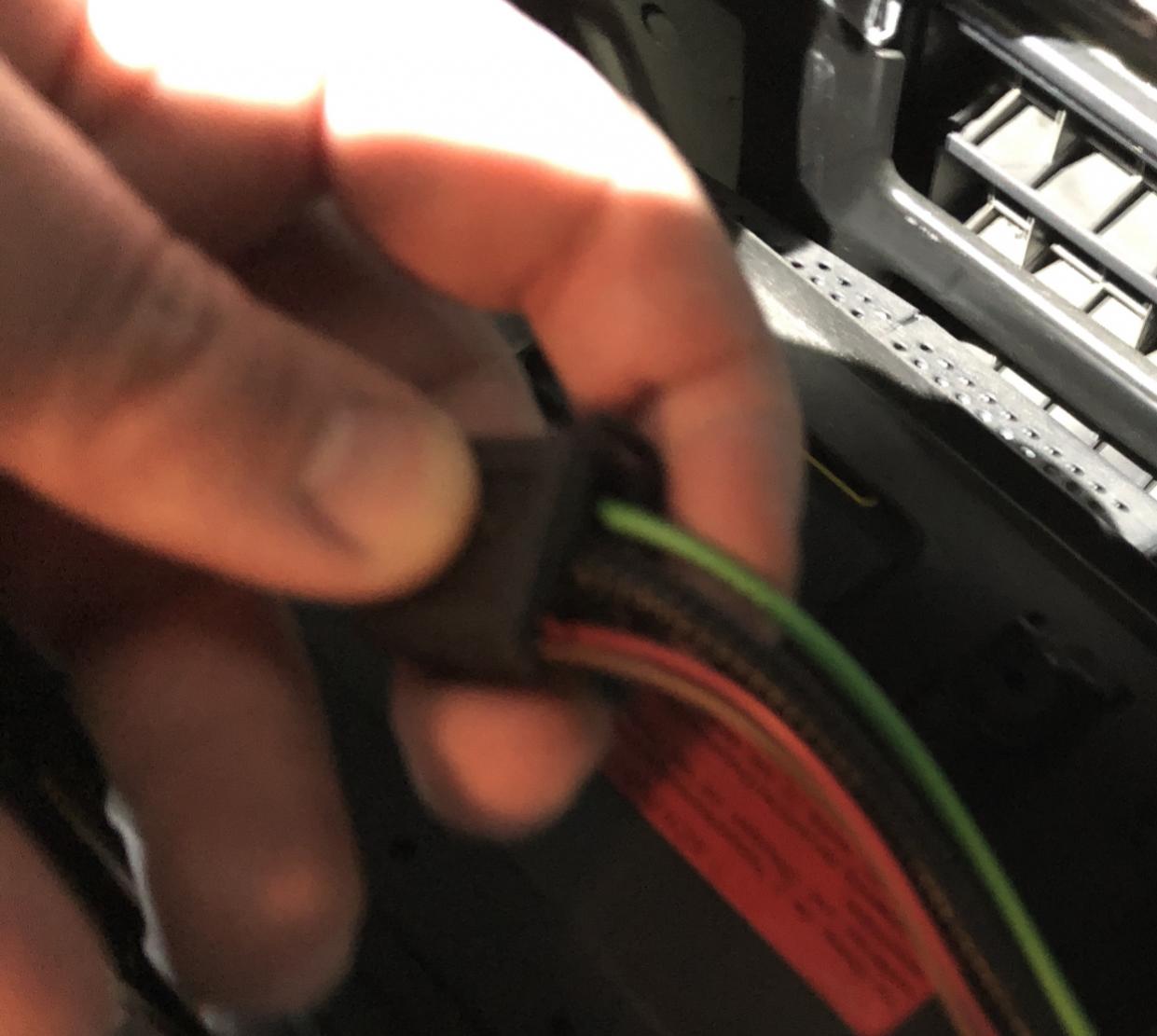

                  Asuuko kukaan ko. laitteen omaavista Espoon/Vantaan alueella?. Onko mahdollista testailla toimiiko mun boksit? Kun niitä on jo 2 kpl ja yksikään ei näyttäisi pelittävän ainakin omassa autossa. Onko siis vika boksesissa vai onko johdot vaan asennettu jotenkin väärin.

                      No tämähän on se isoin kysymysmerkki kun mitään ei tapahdu kun kaikki liittimet on kytketty ja auto on käynnissä. LED-valot boksin takana ovat pimeänä ja puhelin ei näe uusia laitteita
                        Tuleeko siihen edes virta jos ei ledit pala? Yleismittarilla tarkistamaan ensin tuleeko sähkö ollenkaan.
                          Yleismittari näyttää 12v kun virrat on päällä ja n. 14v kun moottori on käynnissä.
                          Ihmettelen vaan että onko mahdollista, että on toimitettu 2 viallista boksia peräkkäin)
                            Eli virtaa tulee. Hyvä. On kai sekin mahdollista, että sulla on kaksi rikkinäistä boksia tai sitten on johdot väärin päin.

                              Mullakaan ei heti ruvennut pelittämään. Se virtaliitin on aika heikon olonen, ensin laitoin väärinpäin sen sinne ja vaikka kääns oikein päin niin ei heränny henkiin. Hetken aikaa kun ihmetteli ja rassas sitä liitintä niin rupes toimimaan.

                                Nyt alkoi pelittää kun makana tullut optinen kaapeli säädettiin oikeaksi. Eli jos olet vielä kiinnostunut voidaan tehdä kaupat
