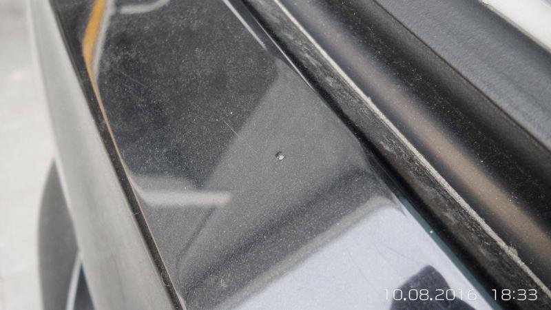

                              Näitä tällaisia kuplia on peräloosterissa puolenkymmentä. Omasta mielestä sisäsyntyisiä mutta bmw:llä päättivät toisin. Toisekseen konepellissä on helevetisti kiveniskemää ja vaikka minkänäköistä jälkeä mutta ei ainoatakaan kuplaa joten se siitä ulkoisesta vauriosta näiden kuplien aiheuttajana. Eikä noissa kuplissa muutenkaan näy mitään vauriota itse lakka/maalipinnassa.
                                Nuo on ihan samankaltaisia kuin omassa autossani rekisterikilven vieressä kolme-neljä (3-4) kappaletta. Autollani nyt ajettu 33 tkm (29 tkm, kun päätöstä asiaan vuoden 2015 kesällä kuvien + auton näyttämisen kautta Porvoossa hain), ja huoltokirja BMW merkkihuolto leimoilla varustettu. Päätös korvauksesta oli piiitttkkkäääännnnn väännön jälkeen, että 1/3- suostuvat rahallisesti maksamaan, ja kiveniskut aiheuttaneet kyseiset kuplat. Ei siis kori/maali tms BMW "virhe". Siis oikeasti en voinut muuta kuin nauraa kyseiselle "selvitykselle" päätöksineen...
