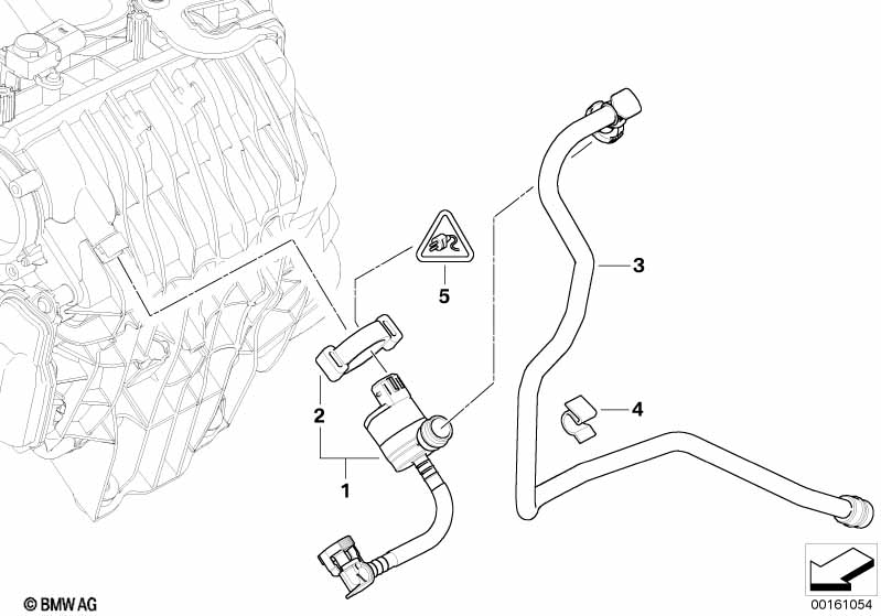

    Fuel tank ventilation valve
    Ilmeisesti pulssiohjattu, seuraako jopa kierroslukua?
    Tikittää toimiessaan erittäin kovaäänisesti, peittäen alleen jopa suuttimet ym. Selvää on, että se toimii satunnaisesti, kun tarvetta on, ei kaiken aikaa. Hiljenee täysin toki kun ottaa liittimen irti.
    Normaalia, että pitää erittäin kovaa ääntä? = Ehjä vai rikki? Ei kuitenkaan oireita että kierrokset humppaisi tai auto meinaisi sammua.
    N43 osa sijaitsee tuossa imusarjan päällä, joten helppo paikallistaa ääni.
    N54 miehet ainakin tästä osasta höpöttää, joten toiminta on varmaankin samanlainen N43/N53/N54.
    Olen käsittänyt että tuo tikittää/on käytössä vain käytännössä tyhjäkäynnillä. Ainakin itselläni tuo tikitys poistuu heti kun laittaa vähän kierroksia. Mitään vikakoodeja ei tule ainakaan mulla, joten oletettavasti laite toimii edes jotenkuten
      Hmm... Itsellä ollut viime vuonna 2 kertaa vikakoodi tuosta tank venting system function. Enää ei ole tullut, mutta tikitystä kuuluu aina. Tyhjäkäynti omassa ei ole ikinä ollut tasainen. Tietää mitä vaihtoon menee seuraavaksi.

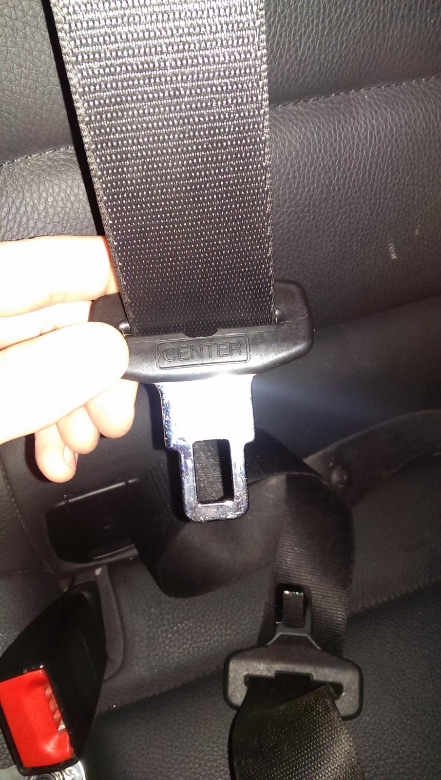

        Ropleemana on tuttavan E91 keskimmäinen takaturvavyö ja sen lukko. Eli siis keskimmäinen turvavyö ei sovi vastakappaleeseensa. Vyössä olevassa soljessa on tuommoinen levennys? Mistä mallista tai mikä juttu tää leveämpi solki on? Miksi vastakappale on erilainen? Vai eikö vaan osata käyttää sitä
        Purkaamolta on haettu sopiva vyö, mutta selvitettyäni asennusta niin on ilmeisen hankala:think
        Mistä osaan etsiä tämmöiseen leveämpään solkeen sopivan vastakappaleen?
        Mukavaa olis myös tietää että mistä mallista/minkä takia tuossa tommoinen normaalia leveämpi solki edes on:think
          Onhan sitä kokeiltu nyt varmasti oikeaan lukkoon? Itse ihmettelin kans yks kerta tuon kanssa kun yritin laittaa väärään lukkoon.

            Onko varma että tikitykset katosivat? Kun omassa ei ole mitään oireita kuin tämä ärsyttävä ääni vain niin ei viitsisi turhaan vaihdella.
            Näihin pikkukoneisiin vaihto on luokkaa 5min homma, kun mitään ei tarvitse edes purkaa pois edestä.
            Rikkoutunut osa aiheuttaa ainakin vikakoodin jos kokonaan toiminta estetty (sama kuin olisi piuha irti). Tai sitten kierrosten seilaamista tyhjäkäynnillä, jopa sammumista , etenkin tankkauksen jälkeen.
            Paras tapa voisi olla siis vaihtaa molemmat.. :think
            Tikitys hävisi kokonaan eikä ole tullut enään kylmänä/kuumana tai millään kierros alueella takaisin. Reilu 900km nyt kerennyt ajamaan. Kylmänä se tikitti tosiaan todella selvästi.

                    Käsittääkseni tikitys on aika yleinen vaiva ainakin N54, kuten mainitsit, ja kaiketi merkki lopun alusta.
                    Hemmetti oisko se tuossa vaimokkeen 325i:ssä myös.. Imusarjan alta kuuluu tikitys ja etenkin tyhjäkäynnillä. Välillä tyhjäkäynti myös roikkuu ikävästi. :think Tähän mennessä oon veikannut suuttimeksi. Ei vikakoodeja.
                      Noilla oireilla varmemmin tuo kuin suuttimet. Suuttimet huomaa sitten ajossa nykimisinä ja epätasaisina kaasutteluina.
                      Jotenkin alan kallistua silti että juuri tuon osan (en ota kantaa siis ventiilikoneistoon tai suuttimiin) tikitys on normaalia ja se ei kokonaan poistuisi edes uudella osalla, vaikka ajjof on vahvasti sitä mieltä Pitääkö se vaan kokeeksi ostaa osa ja kokeilla. :think

                          Jotenkin alan kallistua silti että juuri tuon osan (en ota kantaa siis ventiilikoneistoon tai suuttimiin) tikitys on normaalia ja se ei kokonaan poistuisi edes uudella osalla, vaikka ajjof on vahvasti sitä mieltä Pitääkö se vaan kokeeksi ostaa osa ja kokeilla. :think[/QUOTE]
                          Tuossa mamman autossa tuo tikitys on kuulunut tyhjäkäynnillä koko sen ajan mitä se meillä ollut, reilun kuusivuotta.
                          Käsittääkseni se nuin kuuluukin toimia.
                          Mutta onhan näihin hyvä kaikenvaralta osia vaihtaakin
