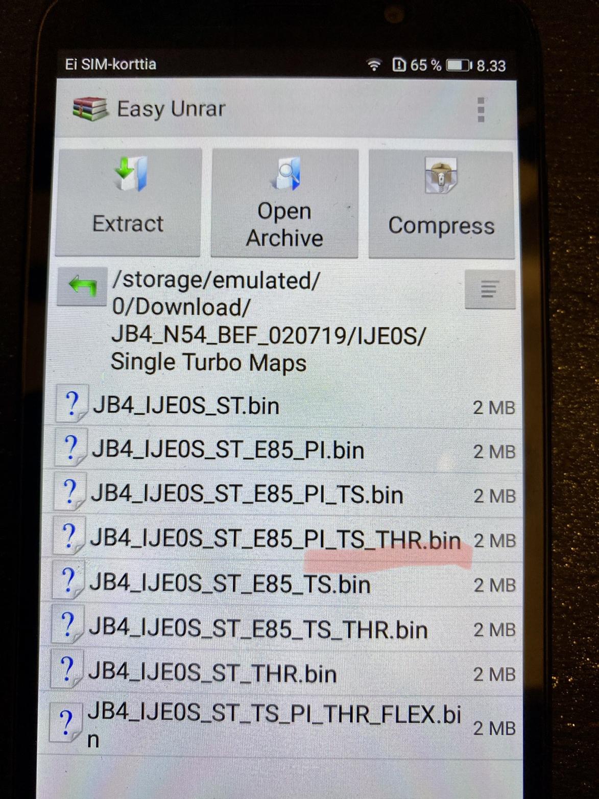

        Tietäiskö joku mitä tuo thr tarkoittaa tossa bef mapissa?
        St ja pi ja ts tiedän mutta thr. En ole löytäny vastausta netistä. Tänään pitäs käynnistää eka kerran saa nähä miten käy.
        Thr tarkoittaa factory throttle maps.
