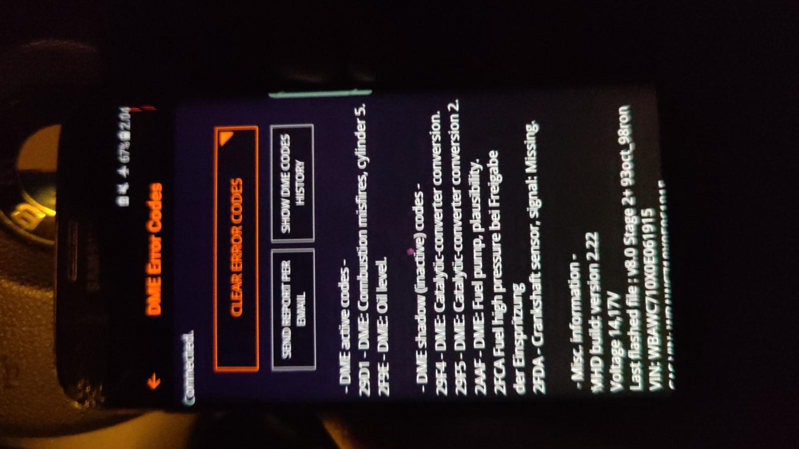

              Elikkä tänään motarille kiihdyttäessä alkoi pätkimään ja sytyttimoottorin vikavalon. 5 sylinteri tippui pois pelistä koodit lukuun ja nollaus ja auto toimi taas normaalisti. Kysymys kuuluu mistä vois johtua? Lueskelin että ainakin puola tuon voisi aiheuttaa mutta voiko olla hpfp myös rikki kun sitä huutaa? Ja autossa on mhd v8 stage 2+ 98ron ohjelma.

                Todennäköisesti puola tai sytytystulppa. voit tietty koittaa vaihtaa 5 ja 6 sylinterin puolat ja katsoa siirtyykö ongelma 6 sylinteriin, mutta jos sulla ei oo hetkeen vaihdettu tulppia ja puolia niin kannattaa ne vaihtaa joka tapauksessa. Toi hpfp kunto selviää paremmin loggaamalla.
                  Puolat on kulutustavaraa varsinkin jos yhtään viritetään. Vaihtoehdot on laittaa uusi puola tai sitten vaihtaa jonkun sylinterin kanssa ristiin tuo puola. Sillä näkee onko se puola vika vai jotain muuta ilman osien ostamista. Tosin motonetissä uusi puola maksaa muistaakseni 36€, joten ei se kallis jos haluaa alkaa osia uusimaan. Puola ja tulppa on ne helpot ja halvat joilla lähteä liikkeelle. Jos ei vikaa löydy niistä niin sitten jatkamaan tutkimista. Jos auto ei ole ollut pidempään, niin nuo shadow koodien viat saattaa olla jo koodattu. Eli keskittyy niihin nykyisiin koodeihin ja selvittää ne.
