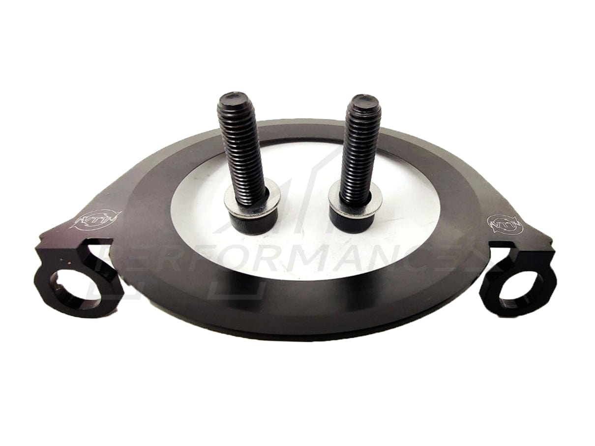

    Dampperin päivityksellä tuskin mitään tekee, mutta tolla MikeDryn linkkaamalla osalla voi säästää moottorin huonossa tapauksessa.

      Tuohan on must buy osa. Eipä tuota ole tullutkaan missään vastaan. Kyllä ajattelin tuon dampperin, hihnan ja samalla sitten tuon mikedryn osoittaman osan laittaa kerralla. Ainakin saisi mielenrauhan ja keksitään taas seuraavaa osaa mihin tuhlata rahat
      Edittiä. Löysin tälläisen mikä vaikutti paljon paremmalta osalta ja youtubevideokin löytyi kiinnostuneille. Pistänpä tilaukseen ASAP.
      Shop Kies Motorsports BMW S55 / N55 Engine Crank Seal Guard — compatible with BMW E70/E71/E82. Premium crank seal guard at Kies Motorsports online store.
        https://youtu.be/a-AGwB1hlhg
        Ihan jees nakata tuo suoja siinä tapauksessa mikäli hihnahommia muutenkin tekee. Lähtökohtaisesti nuo hihnat katkeaa lähinnä vuotavan öljynsuodatinkopan takia, josta valunut öljy rikkoo hihnan, tärkeämpänä pitäisin lohkon pitämistä puhtaana ja hihnan pyörät/kiristimen kunnossa mutta kai tuosta jotain mielenrauhaa saa.
        Joissain vuosimalleissa taisi olla kanssa apurungon ja tehostimenpyörän väli aika nafti, ja tietysti näissä kun on tuo hihnamitta ja reitti kerran vaihtunut niin väärin asentamalla voi saada tuhoa aikaan.
          Toi vaikuttaa oikeasti todella hyvältä suojalta, eikä oo hinnalla pilattu

            Eikös noi molemmat ole alumiinista koneistettuja... En oikein näe muuta eroa, kuin hinnan.
            Description It is a well-known issue on the BMW N54/55 platforms that your serpentine belt can fail for various reasons, when this happens you have a high chance of the belt getting sucked behind the front damper, and then being pushed past the crank seal into your oil pan. From there it can get sucked into the oil pick up causing total engine failure, even if you do not lose the engine it is a COSTLY repair to remove the sub-frame and drop the oil pan to remove the belt. The best way to combat this is to watch for oil leaks and keep up on your maintenance. BUT Even with those preventative measures, pre-mature belt failure can occur. This crank seal guard installs over your front crank seal and will keep the belt from being sucked in if a belt failure does occur. This is a cheap way to ensure you do not end up having to replace your motor from oil starvation due to an ingested belt. Our seal is different from those already on market, it is 100% billet, with no welds on the tabs to break, no cheap bent thin steel pieces. 100% Billet 6061-T6 aluminium, anodized black for long time corrosion resistance. We highly recommend you install WITH a crank bolt capture at the same time, as you have to remove the damper anyway. Then you will get the benefit of helping eliminate the dreaded spun crank hub and the crank seal issue In The Box One VTT Billet N54/55 Crank Seal Guard Two extended 12.9 Grade bolts, and two stainless washers Fitted Photo Compatibility Check To ensure the part(s) you have ordered fits your vehicle, we run a compatibility check prior to dispatch. We can do this either using your registration number (UK) or the last 7 digits of your VIN. Simply enter your car details prior to checkout. Compatibility All BMW N54 & N55 engines. Manufactured by VTT - Vargas Turbocharger Technologies Part Number VTT-CRANK-GUARD-1 (Seal Guard Only) VTT-CRANK-GUARD-2 (Seal Guard With N54 CBC) Dimensions 26 x 36 x 6 cm Weight 1 kg
            Onhan noita ihan pellistä tms tehtyjäkin kaupan ja niihin varmaan Kies viittaa kun puhuu huonoista.
                    Videosta aika selkeästi näkyi ero, hieman erilainen ja tarkemmin mitoitettu kun tuo toinen osa taas oli vähän väljempi niin herkemmin laittaa väärään asentoon.
