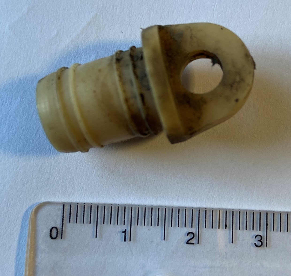

            Mikäs osa se tämä on?
            E91, 335d pohjamuovin päältä löytyi jonkinlainen tulppa tai korkki. Tunnistaako kukaan ko. auton osaksi vai onko pompannut tienpäällä matkaan?
            • JJT
              • 6694
              Kampiakselin lukitustapin reiän tulppa.

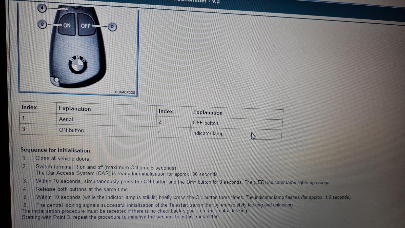

                Webaston kaukosäätimen paritus + CA
                Osaisiko joku auttaa webaston kaukosäätimen parituksessa? Searchilla etsitty jo tovi, mutta vastaavaa ongelmaa en löytänyt threadeista.
                Autona E91 LCI -09 ja webasto toimii Idrivestä normaalisti. Kaukosäädintä kun koitan parittaa liitteen ohjeen mukaan, niin en saa kaukosäätimeen "oranssia" lediä palamaan parituksen vaiheessa 3.
                Kaukosäädin on tyyppilapun mukaan 64 12 694 4105 , T90. Patterit juuri vaihdettu. Ainoastaan ON-napista painamalla välkyttää vihreää ~2sekunttia ja off-napista punaista ~2sek.
                Vaiheesta 1 "Switch terminal R on and off" tarkentava kysymys, että miten tämä tehdään CA -optiolla varustetussa autossa eli saadaan CAS-aktivoitua.
                Kiittää ja kumartaa
                      Terminal R kytkeytyy start-napista, ei ole merkitystä onko CA vai ei (ilman pitää CA:ta tietenkin avain laittaa paikalleen).
