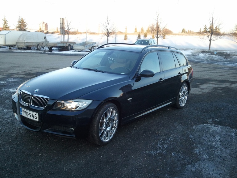

                            Alla kuvassa 19x9,5 ET30 vanteella 265/30/19 ja tehtaan sport-alusta. Ei tule ainakaan liian ulos. Menisi varmaan 5mm limppu väliin eikä raapisi...?
