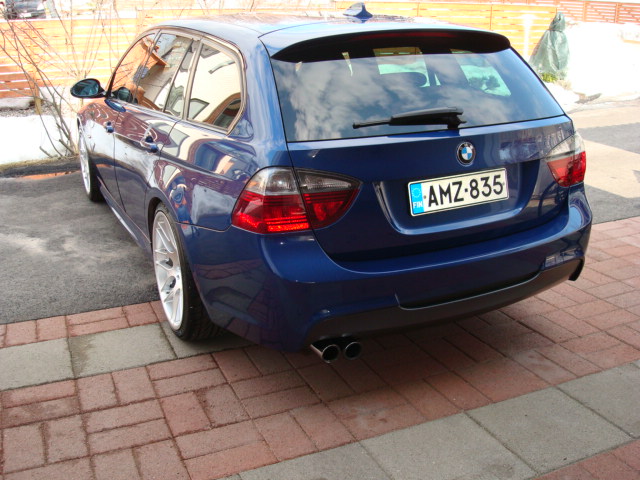

                              mites mahtuuko hyvin 18" 8,5" ja 9,5" vanteet et 35 ja et 39
                              eteen ajattelin 225/40 ja taakse 255/35
                              vai tarviiko taakse spacerin ?

                                mahtuu
                                tarviiko spacerin riippuu sinun silmästä, esim. 10 mm spacerilla näyttää buenolta
