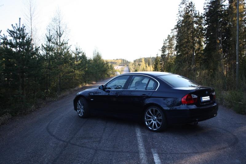

                              e90 rimsss
                              Nonii kiitoksia vaan neuvoista, tässä on lopputulos!
                              MAM merkkiset M5 replicat 19" ET35 8,5" leveät
                              Bridgestone Potenza S001 235/35/19 joka nurkassa ja hyvät renkaat on ollut ei mitään ongelmaa, ei vetele hirveesti urissa eikä joudu sellaisia normaaleja möykkyjä sen enempää hirveesti varomaan.
                              Eestä tulee just sopivasti kaarelle mutta taakse olisi voinut vielä 15mm spacerit luultavasti heittää, mutta tällä hetkellä oon ainakin tyytyväinen ihan ilman niitäkin.
