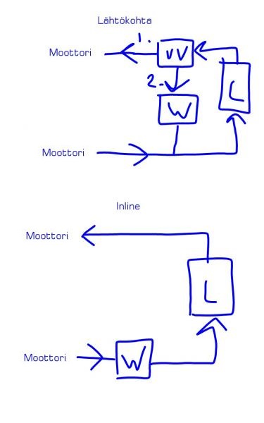

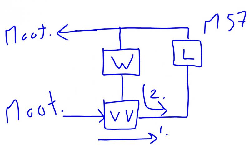

              Originally posted by JP-76 View Post
              Onko jollain selkokielistä kaaviota miten tuo letkutus pitäisi mennä inline-systeemissä ja mitä arvoa pitää puukottaa JBE:ltä tuon vesiventtiilin disabloimiseksi.
              Modauksen käytännön toteutus vaihtelee moottorimallin mukaan, joten aika töisevää olisi jokaista varten tehdä keittokirjaohjetta. Idea on kuitenkin aina sama, eli kierto muutetaan niin, että moottori-Webasto-sisäkenno-moottori ovat sarjassa. E9x:ssä tosiaan järkevintä on vaihtaa lisävesipumppu/vaihtoventtiilipaketin tilalle pelkkä lisävesipumppu. Kannattaa kuitenkin huomioida, että ottaa myös uuden letkun pumpulta sisäkennolle, kun matka pumpun yhteestä on hieman pidempi kuin vaihtoventtiilimallissa. Muutoinkin osa muutoksessa tarvittavista letkuista kannattaa ottaa orkkiksena, kun vertailee Webastollisen ja normimallin letkukaavioita. Siihen vesipumpulle myös tarvii modissa monesti 180-ast. mutkan, joka löytyy helpoiten Webaston tarvikevalikoimasta (KLIK).
              Vaihtoventtiilin poisto ei näissäkään valitettavasti onnistu koodaamalla, vaan siihen on tilalle laitettava tehovastus, kuten E60/61 modissa, josta löytyy oma säikeensä.

                Kuva aiheesta

                      Syyläriä ei liene tarvetta tähän soppaan sotkea. Sehän on vain toinen rinnakkainen kierto verrattuna moottori-Webasto-lämppärikenno linjaan.
                      Lämppärin syöttö lähtee syylärin ylävesiletkun juuresta, siksi kirjoitin kuvaan syyläri. Vesi tulee tietenkin todellisuudessa moottorilta eikä syyläriltä, mutta eipä sillä mun mielestä tässä kohtaa niin väliä. Pointti on siinä että webasto kytketään syylärin ylävesiletkulta lämppäriin menevään letkuun, sarjaan.
                      Jp, menee juurikin niin että vesi kiertää webaston läpi aina, oli poltin päällä tai ei. En tiedä että onko vesiventtiilillä oleva vesipumppu käytössä muuten ku rest-toiminnon kanssa, webastollahan on oma pumppu?
                      Edit. Eipä se näköjään tuossa 335d tapauksessa lähdekkään siitä syylärin ylävesiletkusta, vaan suoraan moottorista. Meneekö se tehdaskierto noin niinku kuvassa? (Edit kyllä menee). Uudemmissa N47 moottoreissa (ainakin F20 ja F30) tehdaswebasto kierrättää vettä lämppärillä väärään suuntaan ja webasto sammuu kun auton starttaa, tässä näyttäis menevän oikein päin?

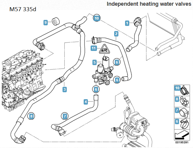

                        E90 335d:
                        Letku Nr.3 on paluu sisäkennolta moottorille ja passiivisen T-haaran kautta Webastolle. Kierto ohjautuu Webaston haaran, kun vaihtoventtiili sallii nesteen kiertää Webastolta eteenpäin. Kyseinen letku poistetaan ja tilalle otetaan paluuletku kennolta pelkästään moottorille Nr.3. Tästä jälkimmäisestä kaaviosta otetaan myös letku Nr.1, jos vaihtoventtiilin/vesipumppu-yhdistelmän tilalle vaihdetaan pelkkä vesipumppu.
                        Moottorilta lähtevä linja Nr.2 katkaistaan ja yhdistetään Webastolle meneväksi letkuun Nr.3. Onnistuu pelkällä letkuyhteellä siinä tulipellin lähettyvillä, kun sovittelee niitä letkuja siinä rinnakkain ja katkaisee sopivista kohdista.
                        Webastolta lähtevä letku Nr.4 katkaistaan, siihen yhdistetään aiemmin mainittu 180-ast. mutka, jolla se liitetään uuten vesipumppuun. Näin tuossa vaihtoventtiilillä ei tarvi tehdä muita letkupatentteja, kun se lähtee kokonaisuudessaan pois.

                          E90 335d:
