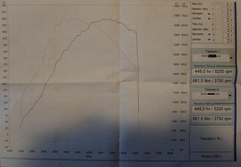

                        #326
                        Tossa tuo oman käppyrä.
                        JB4 (map5), DP, IC, Kartiot + 33% viinaa.. Puoli vuotta/n.10000km noilla vireillä takana ja toiminut todella hyvin, ei mitään vikoja

                          On se hurjaa ku tavallisessa siviili autossa on 450hv! Mahtavaa. Millaiset kartiot ja IC sinulla on, mistä olet hankkinut, hinta? Olisi kiva tietää.

                            #328
                            Oletko logannut JB4:llä noita ahtoja? Lähinnä, että kuinka nopeasti nousevat verrattuna targettiin?
                            Ihmetyttää lähinnä tuo kun speksien mukaan väännön pitäisi olla 400Nm jo 1400 kierroksella, niin tässäkin se saavutetaan vasta 2000 kierroksen paremmalla puolella.
                            Itselläkin ongelmana että ei ota täysiä (map1) ahtoja kuin vasta 3000 kierroksen yläpuolella. Olen sitä turbon alipainepuolta jo vähän tsekkaillut mutta vielä on hommaa jäljellä.

                              #329
                              Aika samoihin meni mun rakkineen kanssa (sama penkki) . Muuten samat virit mutta mulla ei vaan vielä tuota ic:tä ole hankittuna (talven projekti).

                                Injenin kartiot ja VRSF:n cooleri. Tilasin suoraan jenkeistä. Maksoi yhteensä n.900$ + verot ja postit.
                                Onhan se kiva kun painaa kaasun pohjaan kakkosella kuivalla asfaltilla, niin pito on kuin jäällä ajelis
                                En ole loggaillut ahtoja...
                                Tuntuu omasta mielestä toimivan ihan ok.
                                Jeps, aikas samat tulokset tuntus tulleen. Mahtaako tuo oman pieni -hv ero johtua siitä, kun epähuomiossa jäi penkityksessä ilmastointi päälle
