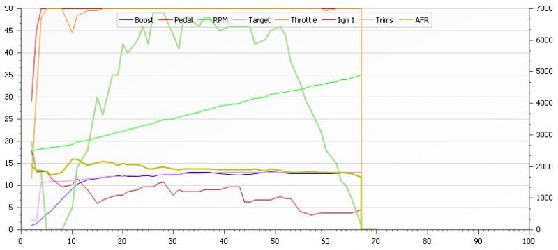

                          Meanwhile, laitetaas tähän tällainen JB4 aiheinen 'halutaan vuokrata' ilmoitus:
                          Eli BT kaapelia kaipailisin tässä syksyn-talven aikana hetkeksi lainaan, sopivaa korvausta vastaan tietysti.
                          BB fläshi olisi tarkoitus laittaa... tuo BB fläshäys softahan ei ymmärtääkseni ole VIN sidonnainen.
                          Tietysti kelpaa myös fläshäys ns. paikan päälläkin, jos kävisi niin hyvä tuuri, että tällaista hienoa palvelua löytyisi sopivalta etäisyydeltä (harrastehintaan).
                          Länsi-Uusimaalla ollaan.
                          Laitetaan vielä kuvakin tähän, jossa näkyy, että paljoa pelivaraa ei trimmien kanssa tuohon jää, jos vielä olisi tarkoitus etanolin kanssakin läträtä. Map1, 4-vaihde, FOL about 80 (eli hieman pelivaraa tuossa on).
