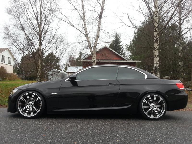

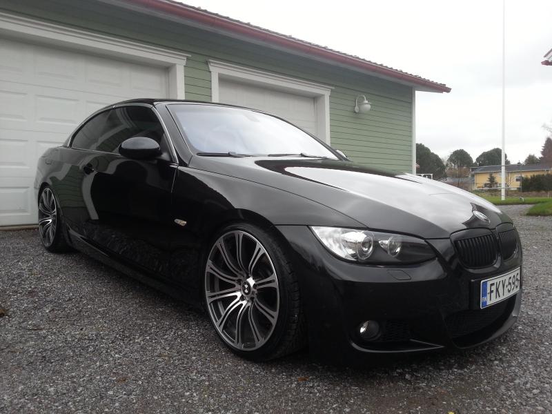

        Tässä pari kuvaa omasta madalletusta avosta johon on asennettu seuraavanlaiset talvirenkaat:
        ETU: Vanne 9,5x19" et 32, Rengas 235/35
        TAKA: Vanne 9,5x19" et 35, Rengas 235/35
        Etuvanteiden osalta hieman jännitti kun ovat niin leveät, mutta hyvinhän ne mahtuivat pyörimään.
        Takavanteet ovat vielä hieman sisällä ja 11mm spacerit on jo tilattu.
          omassa autossa samalainen satsi mutta kaikissa neljässä et25 eli tarttis etuvanteista sorvauttaa 5mm pois ni mahtuis pyörimään ongelmitta.
