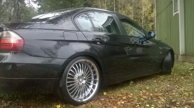

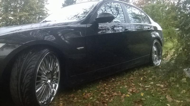

          Edessä 225/30-20 takana 285/25-20 bayernssin multispoket.
          Ja mahtuu pyörimään vapaasti.
          e30 m40b16
          • mikkod
            • Aug 2007
            • 5220
            • Stadi
            #935
            Kuvia kuvia kuvia

                          #942
                          Kuvia kuvia kuvia
                          vähän huono kamera ku joku lumian roska käytössä tällä hetkellä.. mutta eiköhän tuo anna osviittaa.

                            #943
                            [ATTACH]132951[/ATTACH]
                            [ATTACH]132952[/ATTACH]
                            Ei ollenkaan ison näköiset
