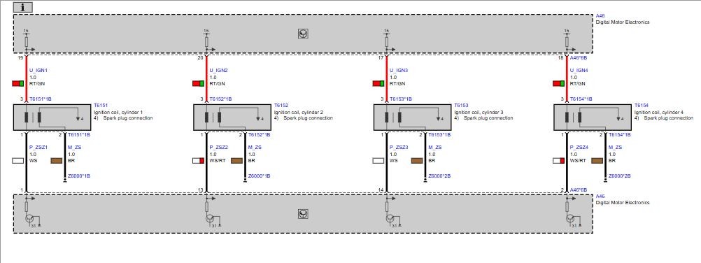

F31, n20, limp mode

        Ecu syöttää puolille virtaa.
        G26 i4 M50, käyttis

                  Onko vikakoodeja vielä millaisia? Rikkinäisen venttiilinvarren kumin kautta voi tulla öljyä pyttyyn eikä käy kunnolla tyhjää. Ajossa moottorijarrun jälkeen pöläyttää valkoista/sinistä putkesta kun antaa kaasua. Laita uusi tulppa ja käy ajamassa?

                      Sähkojä on niin paljon perseellään että parempi pyytää joku auttamaan joka ymmärtää niistä jotain.

                        Jos moottorissa ei ole mekaanista vikaa niin silloin syyllinen on joko sytkässä tai bensassa tai jossain niihin liittyvässä.
                        Onko tuo moottorin maadoitus nyt varmasti kunnossa, tekee vaikka ylimääräisen maajohdon jos yhtään epäilyttää, joku noissa sähköissä mättää kun noita vikakoodeja edelleen on.
                        Oletko endoskoopilla sylinteriin katsonut?

                                Oletko kokeillut miten moottori käy kun IMM liitin on irrotettu?
