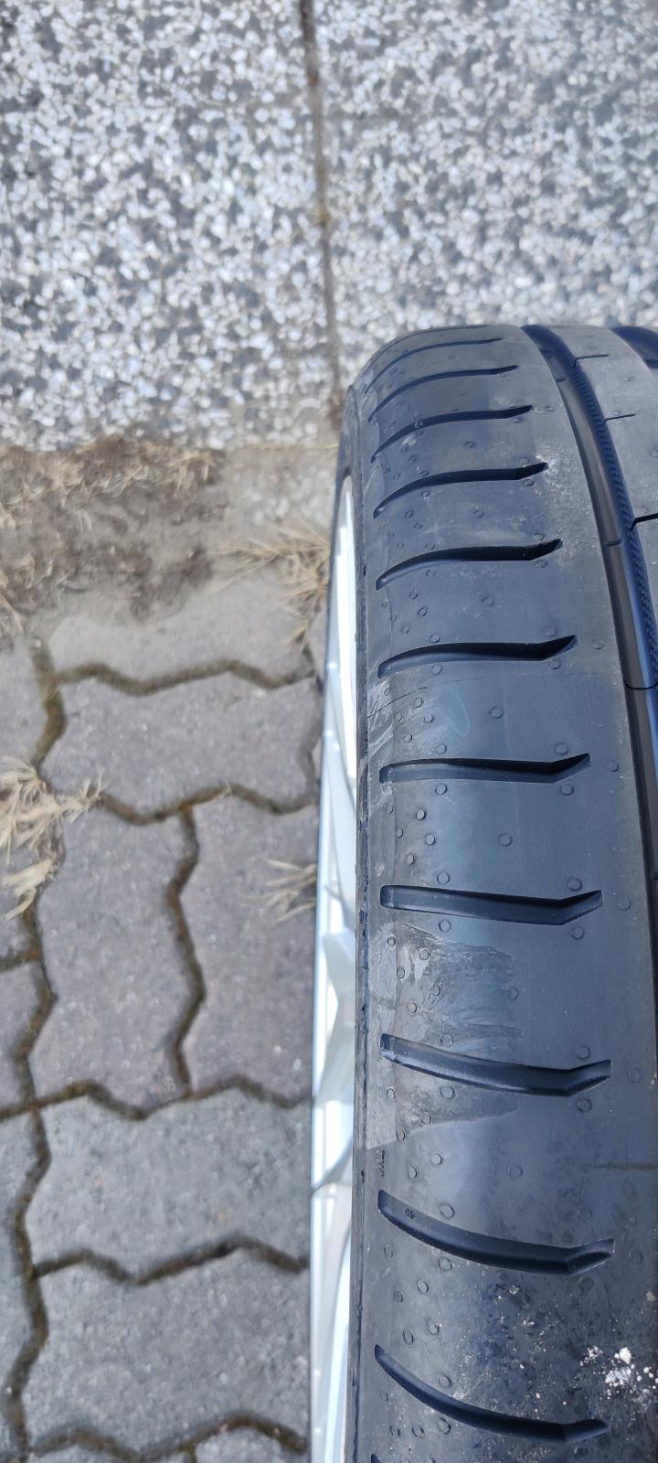

    Itse laitoin 8.5x19" vanteelle Nokian 245/35/19 joissa ei ole vannesuojaa ja istuu omaan makuun 👌ei venykumi eikä mallia possu. Jos olisi kumi jossa vannesuoja, niin sitten tuo leveys ei kävis ja joutuis kyllä kikkaileen eri levyisillä kumeilla ja vanteilla.
