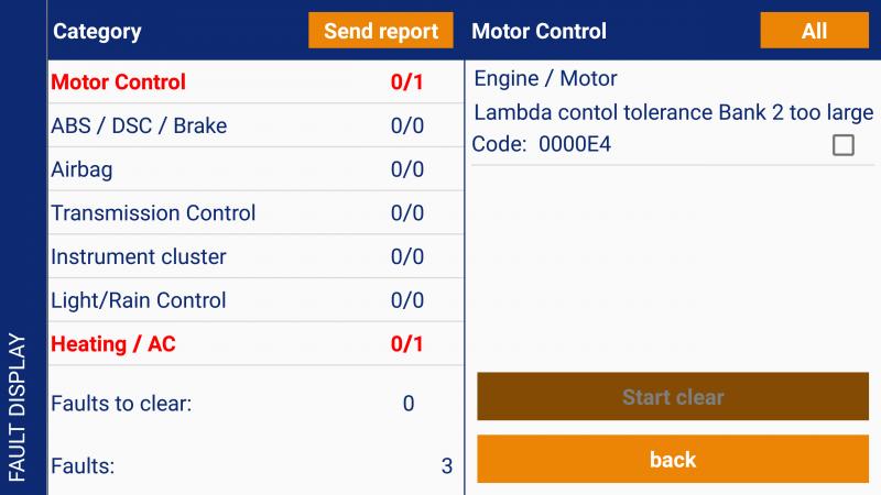

                      Oliskohan vieläkin joku imuvuoto vai lambda paskana kun antaa vieläkin tuollaisen vikakoodin? Aiemmin herjasi vielä kakkospytyn sytkähäiriötä, sen sain korjattua uudella puolalla mutta vielä antoi about 100km jälkeen tuon vian?
                      '01 E39 520iA
