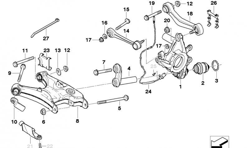

            "Taka aurauksen tukitanko" ja "taka alatukivarren alemmat ulommat puslat" numerot kuvassa? Kannattaako jotakin muuta vaihtaa ehdottomasti samalla? Nelipistesuuntausta ei voinut noiden takia tehdä.
              Jos en väärin muista niin numerot 14 ja 2 tuosta kuvasta, samalla vaivalla vaihtaa myös tuon numero 4 , kun kumminkin joutuu irti käyttämään..
                    Jep kiitos
