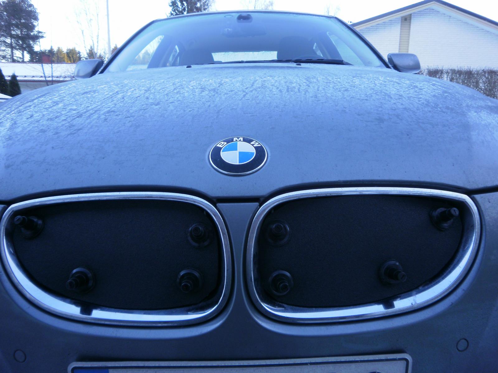

                              Originally posted by hietase View Post
                              Tämä oli oma tuunaus. Kierrätyskeskuksesta vanha telttapatja josta munuaisiin sisäpuolelle viimaeste. Muutamalla pienellä nippusiteellä varmistus munuaisten ritilöihin niin pysyy kiinni. Ei mikään maailman hienoin, muttei liian rivokaan...
                              E60:iin tei sitten kaverilta saamastani tehdas valmisteisesta Audin maskisuojasta hieman modaamalla kuvan mukaisen munuaissuojan. No hieman tarkemmin olisi voihut toki leikellä. Alaritiläänkin tein,mutta niille kävi myöhemmin pieni vahinko,joten sitä ei enää ole. Jos joku tarvii,niin noista voisin luopua.
