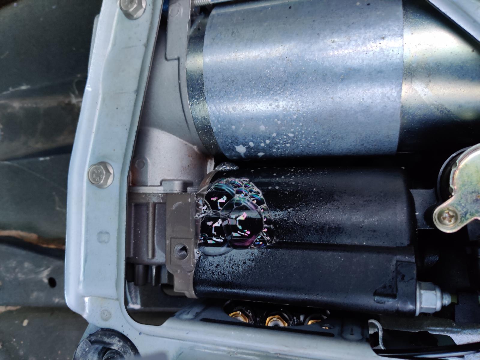

                #1012
                Touringin ilmajousituksen venttiilipaketti tuli vaihdettua kun tiputti vänkärin puolta maihin.
                Samalla tietty rakeet ja kuivatus.
                Aamulla oli sitten kuitenkin tippunut molemmin puolin alemmas, vänkärin puoli enemmän. Letkuliitokset pitivät saippuavesi-testillä, mutta kuivainpöntön juuresta kuplii ilmaa pihalle.
                Kuinka tuolta on edes mahdollista pussien vuotaa tyhjäksi, kun solenoidiventtiilit välissä, vai onko jossain vielä piilovuoto? Venttiilipaketti aivan uusi.
                Saako tuon tiiviiksi esim vaihtamalla sen ison o-renkaan, ja kaksi pientä mustaa raesäiliön alta? Tosin mitäpä se auttaa jos tuo ei voi liittyä pussien tyhjenemiseen :think

                            #1018
                            Palaanpa tähän: jos tuo vänkärin puolen pussi (joka on uusittu n.15tkm sitten) tai painesäiliö vuotaa, millä ihmeen ilveellä nämä voivat hiljalleen tyhjentää myös kuskin puoleisen pussin?
                            Molemmat puolethan ovat toisistaan riippumattomia tuon solenoidiventtiilin ansiosta.
                            Kuivaimesta venttiilipaketille tuleva musta letku toimittaa paineen venttiilille, josta punainen ja sininen letku toimittavat sen eteenpäin, ja nämä kaksi venttiiliä sulkeutuvat kun painetta tarpeeksi halutun korkeuden pitämiseksi.
                            Eli molemmat puolet toimivat itsenäisesti, mustan letkun toimiessa ilman venttiiliä vain tuloletkuna ilmalle.
                            Nyt alkaa olla sekavaa settiä, mutta jos, ja kun asia on noin, niin tuo kompressorin painevuoto pitäisi olla merkityksetön pussin tyhjenemiseen?
                            Olenko oikeassa vai väärässä
