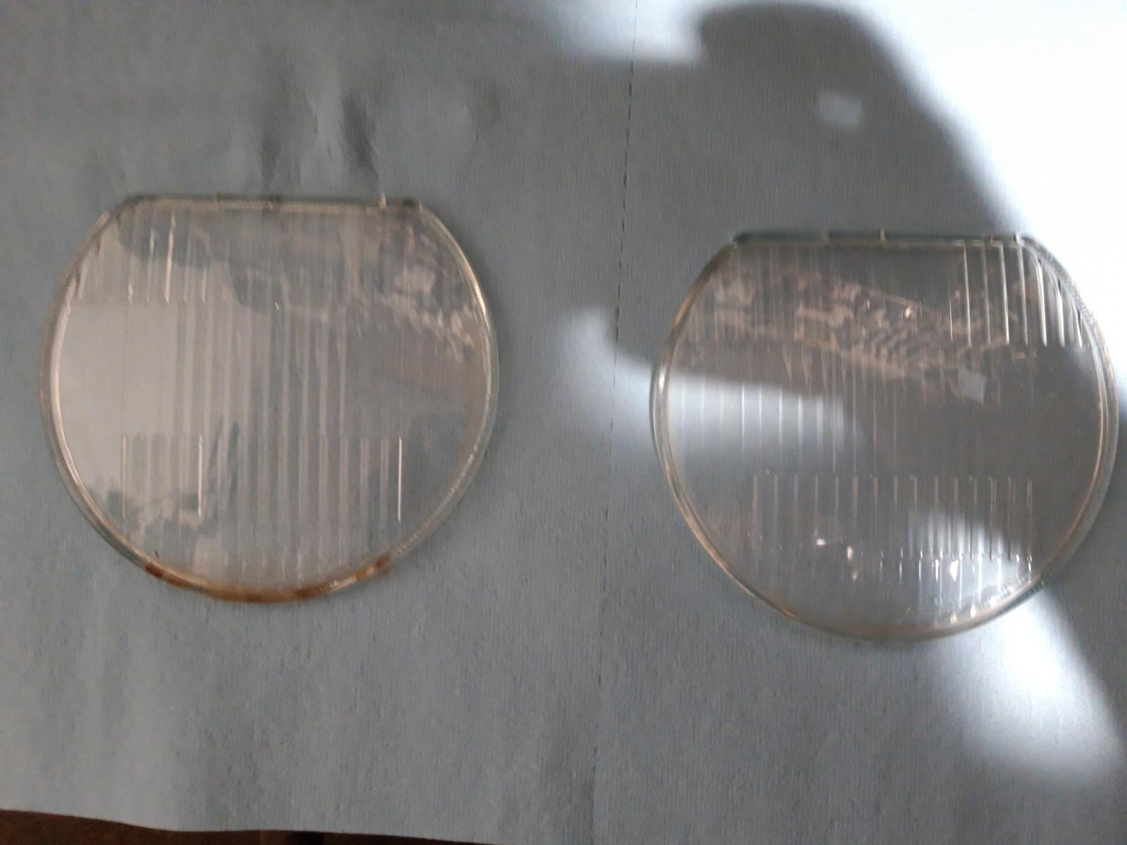

                  Jäikö sinulla vanhat kuoret ja ne sisemmät lasit talteen ?
                  Minulla olisi vanhat pitkien lasit vielä tallessa, en ehtinyt laittamaan vielä kierrätykseen kun viikko sitten vaihtelin uudet kuoret paikalleen.
                  Kuten kuvasta näkyy niin toisen linssin alareunassa hieman ruostetta, en tiedä lähteekö puunaamalla pois, roskiin nämä oli menossa.
                  Laitappa privaa jos tarvitset, mieluiten nouto Pori / Ulvila akselilta.
                  Jos tarvii lähetellä tulee kuluja puoleen jos toiseen.
                    Ruoste lähtee nätisti vanteiden pesuaineella, ruoste muuttu ensin pinkiksi ja pyyhkimällä rätillä pois. Ja siinä samalla pyyhkiessä sitten osasin tiputtaa lattialle
                    Kiitos tarjouksesta mutta yöllä vielä otin toisestakin valosta lasin pois ja päätin etten laita laseja takaisin, nyt oikeasti pitkistä on hyötyä, valo on pistemäisempää mutta nättää kauas, lasien kanssa valo hajaantuu eikä näytä oikeastaan minnekään vaan peittyy xenonien alle. Parempi siis ilman laseja. Lähi Xenoneissa on lasit oltava luultavasti ettei valokuvio hajoa, nyt valot näyttää kyllä hyvin eikä tarvetta ole lisävaloille.
