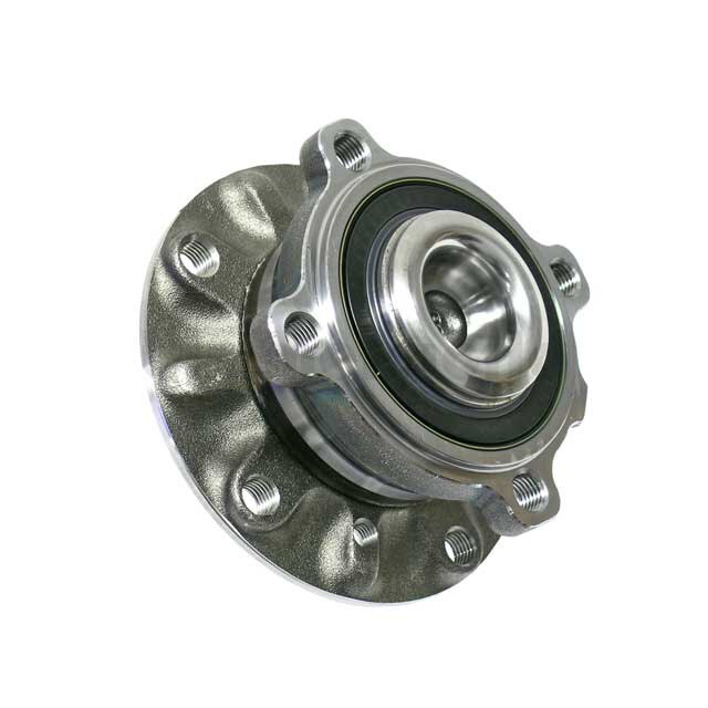

                  Pitäisikö e39 abs toimia jos koittaa dsc boxia asc boxin tilalle? Luistonestohan ei toimi mutta sais paikallistettua vian jos se boxissa on. Tällähetkellä vaihdettu abs anturi käytetty toimiva. Vika edelleen vas.etu vääräsignaali. Livedata ei näytä vas.etu minkäänlaista nopeustietoa muista normaalisti, voihan siinä tietysti olla johtopoikki mutta epäilen kun ajossa oli toiminut 2 tunnin seisonnan jälkeen heti syttynyt abs ja asc valo.
                    En tiedä millainen abs rinkula näissä on navan puolella mutta veikkaan että se on poikki tai siinä on jäätä tms. ?

                      #115
                      E39:ssä abs "rinkula" on laakerin pölysuojan sisässä kumiin valettuna. Se on aika hankala olla poikki/likanen tms. ellei laakeri itessään ole jo tuhannen paskana. Anturi/boksivikoja näissä nuo ongelmat käytännössä aina on.

                            #118
                            Eip ollu jäätä eikä likaa laakerissa.
                            Ja oishan se abs valo syttynyt ajossa jos laakerissa vika. Tosiaan valot oli syttynyt heti käynnistyksessä auto ei ollut vielä liikkunut yhtään.
