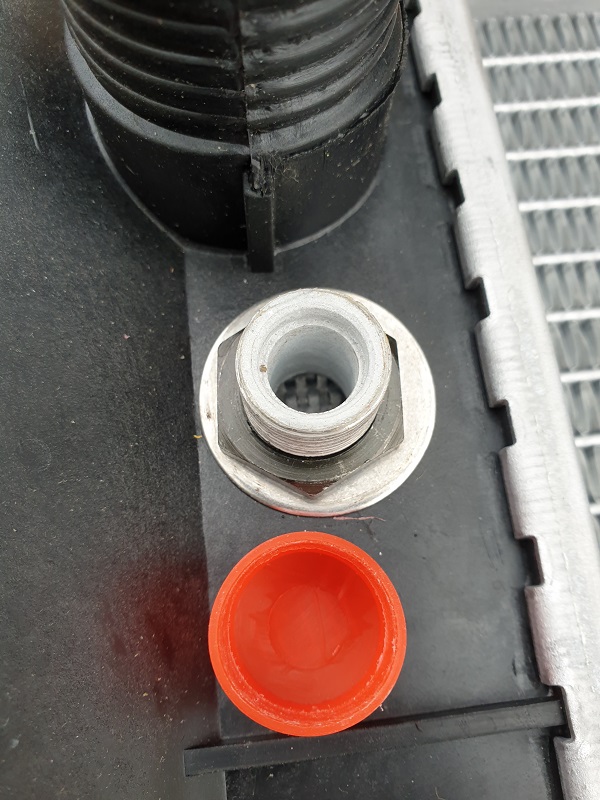

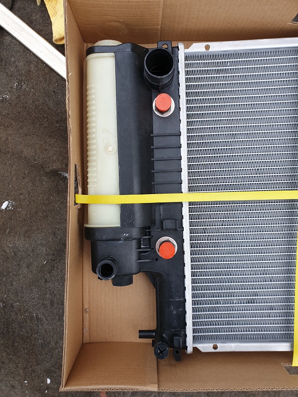

                    Ruvettiin syyläriä vaihtamaan mutta Kambodzan pojat ovat tehneet ylimääräisiä reikiä uuteen.
                    Mitä varten mahtavat olla? Punaiset tulpat kuvissa. Nipoissa on kierteet.
                    Jäädyttimen malli on Ava-cooling BWA2186 ja osanumerolla 17111740699 tilattu. Auto on 98 523.
                    • Muurahainen
                      • 9195
                      #100
                      Erillinen öljyn kierto. Jos muuten sopiva laita paikoilleen ja jätä tulpat suojaksi jos autossasi ei tuohon ole sopivia letkuja.
