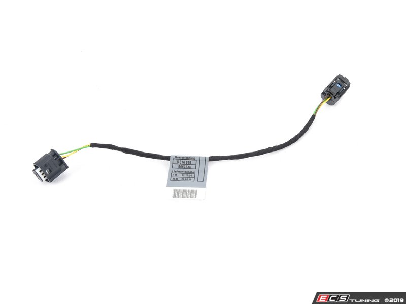

      Joo siitä liittimen tyvestä löytyikin pieni hapettuma ja sen fiksasin kuorimalla johtoa ja putsasin hapettumat pois. Joo no tää on kyl hyvä idea.. mutta alunperin oireileva anturi on orkkis ja sen tilalle vaihdettu tarvikeanturi oireilee täsmälleen samalla tavalla, niin on itse niin vaikea uskoa, että olis anturissa vika. Jos oireilu jatkuu antureiden ristiinvaihdolla, niin mihin suuntaisit seuraavaksi Clavurion ?
      Itse käyttänyt korjauksessa orkkis adapterijohtoa, josta saa katkaisemalla kaksi valmista korjaussarjaa (liitin ja n.15 cm valmiiksi asennettuja johtimia) <--- eli mitä orkkisjohtoa siis tarkoitat ja mistä saa?
      Marmoritiskiltä saa adapterijohdon. Kuuluu takatutkien johtoon keskimmäisille (ainaki touringissa). Yks potentiaalinen paikka on myös puskurin kiinnitysten kohdilla. Ite ainaki onnistuin liiskaamaan johdon puskurin rungon ja kiinnityskorvan väliin. Huomasin ku seuraavan kerran otin puskurin pois. Mutta sen kohdan korjaus ei ainakaan vaikuttanu tutkien toimintaan.
      Kaks aiempaa boksia olen ostanu purkuautoista. Eka boksi ja sen kaiutin oli sököjä. Kuten aiemmin mainitsin, nii ei pelannu vaikka anturit ehjät. Kaiutin piti radion kanavahakukohinaa kokoajan. Toinen boksi ja kaiutin ny pelaa, jos vika antureissa. Kolmas on Ovokolta, mutta sitä en oo koittanu paikalleen vielä.
        61128376876
