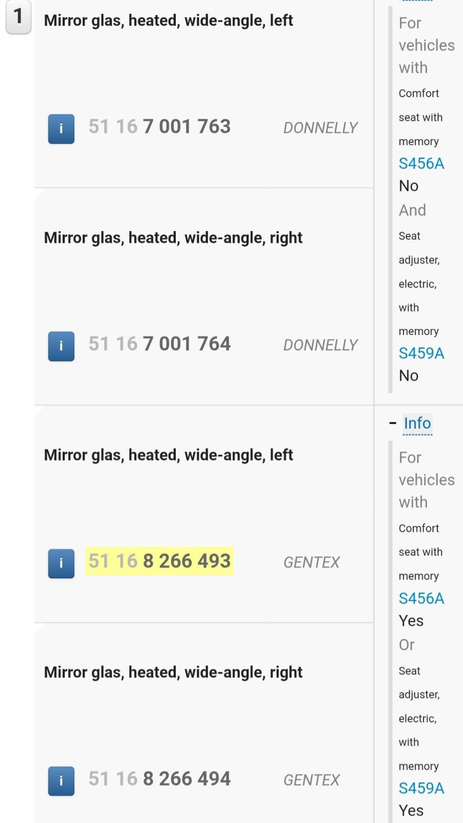

                      - 2002 530d himmenevät sivupeilit, pitäisi uusia oikealle lasi, ja alkuperäisiä valmistajia on kaksi, Donnelly (omassa), ja Gentex.
                      Liitteenä bmwfansin osaluettelosta pätkä, eri osanumerot, ja sopivuus lisävarustepaketteihin.
                      Tokihan omassa olevaa S403 pakettia ei mainita.
                      (Ei siis comfort eikä memory, manuaalinen sport penkistö).
                      Eihän se lasi mitenkään liity esim muistitoimintoon. Sama mitä lasia se runko kääntelee?
                      Itse en löydä mitään eroa peilin lasien kuvista, eli mielestäni molemmat käy ristiin, mutta onko ero ehkä värissä? Onko Donnelly "blue tint", ja Gentex "white tint"?
                      Kiitokset jos joku asiasta tietäisi. Ei tarvi arpoa mitä alkaa etsimään.
                        Jollekin toiselle jos on apua:
                        Peilit ovat samat, mutta BMW vaihtoi valmistajaa Donnellyn laatuongelmien vuoksi. Gentex:n pitäisi olla kestävämpi (ei "valahda").
                        Valtaosassa Gentex peileistä on clear tint.
                        Molempien valmistajien laseja kuitenkin löytyy satunnaisesti eri vuosimalleista, etenkin facelifteistä. Pre-facelift lie kaikki alunperin Donnellya.

                          Ja minä voin varmistaa sen, että muistilla ja ilman on ihan sama peili runkoineen, vain johtoja eri määrä.
