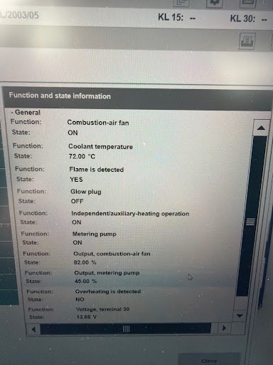

          Eli mikä johtopäätös tuosta pitäisi vetää? kyllä nimenomaan statustietoja. Ohessa kuva, kun auto oli testin aikana käynnissä. Eli mitä tästä nyt sitten pitäisi päätellä? : jos testi menee läpi ja webasto käynnistyy auton ollessa käynnissä ja auton ei ollessa käynnissä ei käynnisty ja tulee vikakoodi, niin epäiletkö edelleen piirikorttia, vai? P.S. Ajoin auton lämpimäksi ja n. 30min ja ajoin testin heti perään auton ollessa sammuksissa, sama juttu, ei mennyt testi läpi.
ID:	5540492 Ohessa kuva
              Moottori sammutettuna Webasto ei käynyt ja moottori käynnissä Webasto kävi? Eikö silloin mene ihan loogisesti pumpun toiminnan ja liekintunnistuksen status? En ole koskaan käyttänyt ISTA:a Weban diagnosoinnissa, kun INPA:ssa on siihen erittäin kattavat välineet, joten en osaa sanoa, miten homma tarkalleen ISTA:ssa menee.

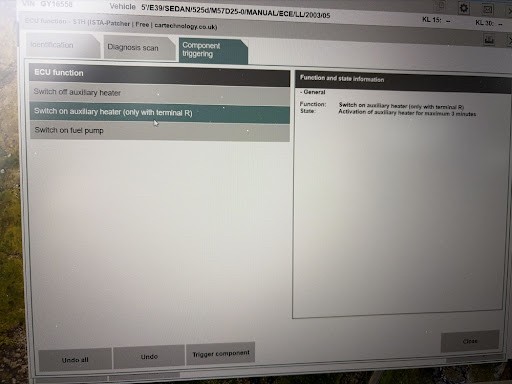

                    Istassa voi käynnistää webaston manuaalisesti kohdasta component triggering. Kuva.
                    Saako inpalla testattua tuon weban paremmin? Jos MIDiä käyttää, niin eikö se vaadi tietyn ulkolämpötilan, että suostuu lähtemään sitä kautta päälle?
                        Eli tästä käynnistämisestä ISTA:n kautta olet testinä puhunut? Varmaan värkin saa kummalla tahansa softalla testattua, mutta ainakin INPA:ssa on todella hyvä live-data Webalta. Testiä varten status-sivu diagnostiikalla auki ja käynnistys sinun tapauksessa MID:ltä. Näin näkee parhaiten, mitä siellä tapahtuu tai jää tapahtumatta. Jos käynnistää diagnostiikalla siinä jää väistämättä se kriittisin kohta näkymättä, kun käynnistyksen alussa hehkun resistanssi mitataan (Flame detector query), meneekö se läpi vai ei.
