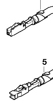

    Se moottorinohjausboksin liittimeen sopiva kontakti taitaa yhä puuttua.
    olisiko kuva kontaktista? ehkä tuosta johtoläjästä sopiva löytyisi veku:lle
    SISUSTAT modaukset
    • TJJ
      • Jun 2003
      • 7591
      #32
      En enää muista mikä kontakti siihen käy: joko tuollainen uros-kontakti joka johdossa jo on tai sitten sen naaras vastakontakti joita on kahta eri mallia. Ne ovat lähes samannäköisiä mutta toisessa on kontaktin reunassa pieni lisälevike. Eli nuo ei ole vaihtokelpoisia keskenään, väärä kontakti ei mene kunnolla liittimen pohjaan asti. BMW käyttää niitä "nerokkaasti" jonkun logiikan mukaan joten on aina arvoitus kumpaa liittimessä on käytetty... Kannattaa myös katsoa onko siinä liittimessä lukitussokka, joissain on (kuoren lisäksi) liittimen reunassa/päässä vielä sellainen ja se pitää vetää irti ennen kuin kontakti suostuu menemään paikalleen. Liitteenä kontaktien kuva.
        buksin-1 jos löytyy niin voitko laittaa vaikka kirjekuoressa tuleen,ei ollut tuon näköistä liitintä noissa johdoissa.
