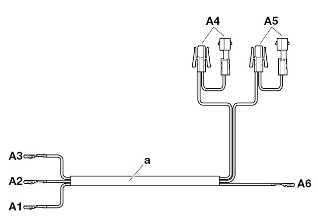

    Napeissa kuuluu palaa valot. Johtosarja lienee tämä: 61 12 0 028 154 .
    Johtojen asennus tuohon liittimeen vaatii hiukan tutkimusta sillä minä ainakaan en löytänyt vanhempia ohjeita ja 3/99- mallien ohjeissa onkin neuvottu vain uudemman liittimen pinnijärjestys. Enkä tietenkään kirjoittanut ylös miten ne värit/nastajärjestykset meni. Mutta kysele täällä kun saat johdot niin selvitellään tuo. Johtosarjan mukana tulee myös uusi liitin ja minä ainakin käytin sitä eli siirsin vanhat johdot siihen.

              Ei nyt kuulosta oikealta kaapelilta. Kaapelin pitäisi olla tuon kuvan mukainen. Jos sinulla ei ole mitään ohjeita niin voin lähettää asennusohjeet sähköpostilla, niistä selviää kaikki muu paitsi ratin liittimen nastajärjestys.

                No ei ole aivan kuvan mukainen,mutta ainakin rattiakseliin liitettävä liitin näyttäisi olevan samanlainen kuin minkä sain, mutta tässä on siis ne viisi johtoa.
                Alkuperäisessä taisi olla kolme johtoa jos oikeen muistan
                Olettaisin että tämä on purkuauton johtosarja jossa on mf-ratti ollut tehtaalta lähtien.Eli onkohan "jälkiasennussarja" jonka numeron laitot edelliselle sivulle erilainen kuin tämä orggisjohtosarja.. tosin tuntuu himppu kaukaa haetulta.
                Tässä buksin-1 :nin kirjoittamaa irroitus\asennusohje mistä mikäkin johto on irroitettu,nuo bild 001 jne on kuvia..
                1. Kutonen eli ruskea punaisella viivalla se oli kiinni ilmeisesti releessä (katso bild 001, bild 002, bild 003)
                2. Ykkönen eli ruske mustalla viivalla, se oli kiinni mustassa rasiassa, jossa on yhteen laitettu johdot usemmasta kohteesta (katso 004, 005, 006)
                3. Kakkonen eli violetti, se oli myös kiinni mustassa vielä isommassa rasiassa (katso 007, 008, 009)
                4. Nelonen eli keltaharmaa, se on kiinni samassa mustassa rasiassa, jossa violetti, mutta eri rivissä (katso 010, 011, 012)
                5. Kolmonen eli keltamusta on kaikista pisin ja ulottu isompaan liittimeen ja nastaan numero 12, joka on kuvassa*013, 014, 015.
                Tänne voi ohjeen laittaa [email protected]

                    Niin, mitä tuohon nyt sanoisi... Kaiken tietysti saa sopimaan jos jaksaa vääntää ja miettiä. Eli rattia varten tarvitset vain kolme johtoa ja ne kannattaa siirtää ohjauspylväässä jo olevaan liittimeen, toisessa päässä olevat kontaktit/liittimet ei sovi mihinkään. Sinne pitäisi siirtää yksi liitin toisesta päästä, kaksi muuta johtoa saa kiinni ilman liittimiäkin. Ei kuitenkaan ryöstöliittimillä vaan kunnon liitoksella (johdot poikki, kierretään yhteen ja kunnollista kutistesukkaa päälle). Onko tuossa johdosarjassa yksi johto pidempi kuin muut? Siis se moottorinohjausboksille menevä pitäisi olla muita pidempi ja siihen pitää saada päähän tuollainen liittimen kontakti kuin johtosarjan toisessa päässä. Onko johtosarja eristetty kangasteipillä vai pelkät paljaat johdot koko matkan?

                        Ei nykyistä johtosarjaa voi/kannata korvata. Siihen vaan lisätään nuo kolme uutta johtoa, siis kontaktit siihen ohjauspylvään liittimeen (joka pitää purkaa ennen kuin kontaktit saa paikalleen ja varmaankin samalla liittimen kuoren lukitussokka hajoaa) ja johdot oikeisiin paikkoihin. Ratiltahan tulee ohjauspylvään liittimelle jo kaikki tarvittavat johdot eli pitää vaan saada liittimeltä autoon päin menevät kolme johtoa kiinni. Punaruskean ja mustaruskean johdon voit siis unohtaa ja käytät nuo muut, pisin moottoriboksille ja kaksi muuta valomodulille. Minulla ei ole kuvaa ratin alta tuon asennuksen jälkeen.
