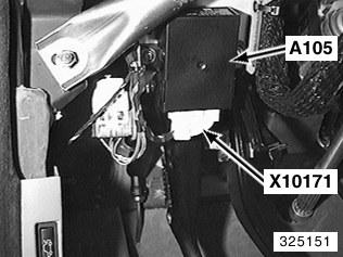

            Originally posted by karppi
            Missä toi "purkki" sijaitsee?
            Ratin vieressä vasemmalla:
                Oisko sulla jotain ohjeita tuosta johdotuksen muutoksesta? Mitä tuossa täytyy purkaa että pääsee käsiksi tuonne purkkiin?
                Ei ole ohjeita, nastajärjestykset toki löytyy mutta niitä pitäisi tutkia ja vertailla uudempaan. Näyttäisi lähinnä siltä, että uusi ratti kiinni, purkki pois ja sille tulevat johdot (oikeassa järjestyksessä) yhteen jo ratille menevien kanssa. Mutta onkohan liittimet ratissa sopivat m-ratille?
                Tuo alaosan muovi on muutamalla ruuvilla kiinni, koristelistan alla taisi olla pari ja päädyssä tulpan alla yksi ja alapuolellakin muutama. Voi olla, että tuokin on liikaa ja purkille pääsee jo säilytyslokeron irroittamalla. Ei siinä kuitenkaan koko kojelautaa tarvitse purkaa...

                  M-ratissa oleva liitin sopii kyllä autoon, täytyy mennä tutkimaan nyt sitä purkkia..
                  • karppi
                    • Mar 2003
                    • 132
                    #84
                    Sieltähän se löytyi, säilytyslokeron irroitus riitti..nyt sitten vaan kun joku osaa kertoa mitä johtoja sieltä täytyy siirtää ja minne..
                                Ei täällä varmaan kovin moni muu osaa kertoakaan kuin TJJ. Elikkä koneena M62
                                Joo, sitten jos vielä kertoisit minkä värisiä johtoja siihen M-ratin liittimeen tulee ja mihin nastoihin. Siitä kun ei oikein ota selvää noista kytkennöistä.
                                Tuossa kuva siitä nykytilanteesta. Eli pitäisi vaan ohittaa moduli ja yhdistää nuo ylemmät kolme piuhaa suoraa ratille meneviin. Mutta toimiiko cruise...
                                Ja tuossa miten se uudemmassa menee:
