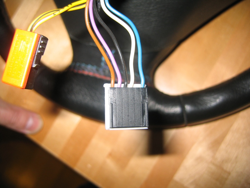

      Elikkä M-Ratin liittimessä johdot
      1 ruskea
      2 liila
      3 musta
      4 valkoinen
      5 tyhjä

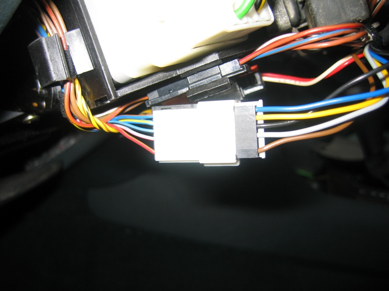

        Alkuperäisen ratin piuhat ja vastakappale
        Ratista tulevat
        1 sininen
        2 keltainen
        3 musta
        4 harmaa
        5 -
        6 ruskea
        ja vastakappale autossa
        1 sini ruskea
        2 sini kelt
        3 sini musta
        4 liila punain
        5 -
        6 ruskea pun

          #94
          Tuossa on sen purkin 26 pinnisen liittimen nastat, loput on tyhjiä:
          Ja tuossa tuon 6 piikkisen nastat nykyisessä ratissa:
          Ja tässä sama liitin m-ratissa:
          Eli jos en väärin katsonut (kannattaa tarkistaa!!) niin m-ratilta tulevat 3 ja 4 nastat pitäisi muuttaa boksille tuleviin johtoihin: ratin 3. boksille tulevaan 5 johtoon ja ratin 4. boksille tulevaan 6 johtoon. Ja 2. nastan kytkentääkin pitäisi miettiä, sen kautta pitäisi saada ratin nappien valaistus kuntoon ja säätymään, nyt se ilmeisesti olisi aina täysillä.

                  Kannattaa varmaan aluksi jättää tuo cruisen johto irti m-ratista ja testata toimiiko i-bus eli radion napit. Jos toimii, niin sitten cruisea testaamaan. Tuossahan ei rattia vielä tarvitse purkaa/vaihtaa kun kytkee vaan tuon muunnetun liittimen m-rattiin ja jättää vanhan airbagin kytketyksi. Tosin cruisen testit ovat jo hiukan hankalampia kahden ratin kanssa...
                  E39 528iA
                  • karppi
                    • Mar 2003
                    • 132
                    #99
                    Siis mikä noista nyt sitten on cruisen johto?
                    Bägillehän menee se toinen liitin missä 2 johtoa ja ratin sisällä keskelle bägiä.
                    • TJJ
                      • Jun 2003
                      • 7591
                      #100
                      Originally posted by karppi
                      Siis mikä noista nyt sitten on cruisen johto? Vai otanko cruisen johdon ratin sisältä irti? Bägillehän menee se toinen liitin missä 2 johtoa ja ratin sisällä keskelle bägiä.
                      Hiukan hankala selostaa vaikka kyseessä on vain 2-3 johtoa...
                      Ehkäpä näin:
                      - Otat vanhan ratin 6-piikkisen liittimen irti ratin alla olevasta liittimestä.
                      - Otat tuosta m-ratin liittimestä mustan johdon irti (cruise)
                      - Otat tuosta m-ratin liittimestä valkoisen johdon irti ja kytket siihen boksin 6. pinniin tulevan i-bus johdon.
                      Boksin liitin siis kiinni boksissa mutta tuo 6 pinni irti ja vedetty m-ratin valkoiseen.
                      - Kytket m-ratin liittimen autossa olevaan liittimeen. Nuo 2 johtoa jää siis irti liittimestä.
                      - Testaat toimiiko radion säädöt.
                      - Jos toimii, kytket m-ratin mustan johdon boksille tulevaan 5. pinnin johtoon ja testaat toimiiko cruise.
                      Boksin liitin siis kiinni boksissa mutta tuo 5 pinni (ja aikaisempi 6 pin) irti ja vedetty m-ratin mustaan.
                      Kannattaa vielä tarkistaa nuo pinnit, olen voinut jo seota niiden kanssa...
                      Savun hälvettyä hinautat auton korjaamolle ja laitat ratin myyntiin...
