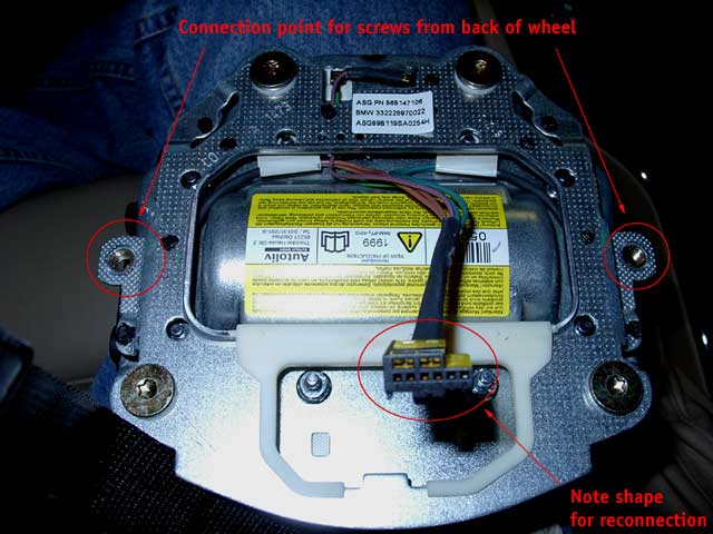

      Originally posted by TJJ
      Miten totesit asian? Ja mistä olet tarkistanut auton valmistuskuukauden?
      Auton valmistusajankohta selviää papereista, joita auton mukana tuli saksan maalta. Uudemman ja vanhemman ratin ero selviää täältä: http://bmwdiy.info/msport-wheel/index.html. Sivun lopussa on kuva vanhasta ja uudesta M ratista. Piuhat tulee erikohdasta rattia.
      Uudemmasta bägistä löytyy kuvia täältä: http://www.bmwtips.com/tipsntricks/S...heelRepair.htm. Vanhemmasta airbägistä en heti löytänyt kuvia, mutta ilmeisesti liitin on eri kohdassa.
      Se vähän askarruttaa, että jos ratti on uudempaa mallia niin onko airbägi myös varmasti uudempi kaksivaiheinen?
        Piuhat tulee aika samasta kohdasta, liitin ja johdot vain on toisessa kiinteästi ja toisessa kiinni airbagissa, joten edelleenkin askarruttaa miten totesit asian omasta autostasi? Minkä mallinen E39 sinulla on? Mitä tämä paikka kertoo sen valmistusajaksi: http://www.bmw-z1.com/VIN/VINdecode-e.cgi

          #49
          Siis, vanhempi systeemi on yksivaiheisesti täyttyvä/laukeava joka tarkoittaa sitä että bagistä löytyy vain yksi sytytin=nalli. Tässä tapauksessa vanhemman yksivaiheisen bagin tunnistaa siis siitä että bagin keskellä on yksi ainoa liitin kiinnittyneenä sytyttimeen: http://bmwdiy.info/msport-wheel/msport-wheel-14.jpg. Uudemmissa kaksivaiheisesti täyttyvissä bageissä sytyttymiä on kaksi ja näin ollen paukkuun kiinnittyviä liittimiäkin on kaksi: http://i7.ebayimg.com/01/i/05/05/e2/d0_0.JPG . Toisaalta jos paukussa on Ranskalaisen Autolivin logo, on systeemi uudempi kaksivaiheinen: http://www.bmwtips.com/tipsntricks/S...s/image027.jpg. Ratista tuon iän tunnistaminen päällipuolelta johtoja lukuunottamatta on huomattavasti vaikeampaa, mutta vanhemmassa spiraalikehäpaketti on kiinni itse ratissa: http://bmwdiy.info/msport-wheel/msport-wheel-04.jpg kun taas uudemmassa spiraalikehä on kiinnittyneenä rattiakseliin. Ratit eivät siis ole vaihtokelpoisia.

            #50
            Toi oli omassa kaksivaiheisessa, eli siinä on paukkujen liittimet reunoissa. (Ei näy kuvassa, mutta johdot haarautuu toiselle/toiselle)

              #51
              Nimenomaan juuri näin.
                Kyllä mun mielestä ratissa oleva kolo (missä liitin on) on selvästi erikohdassa vanhemmassa ja uudemmassa, mutta jokatapauksessa bagistä löytyy tosiaan tuo Autolivin logo ja bägin molempiin päihin menee piuhoja. Auto on 530D. Eipä ole nyt VIN koodia tässä, mutta pitää kattoo illemmalla mitä toi sanoo.

                  #53
                  Ilman muuta on silloin juuri uudempi kaksivaiheinen. Olen itsekkin törmännyt 100% varmuudella 1/99 kaksivaiheiseen autoon/bageihin, joten ei tuo kaiketi ihan tavaton ihme olisi.
