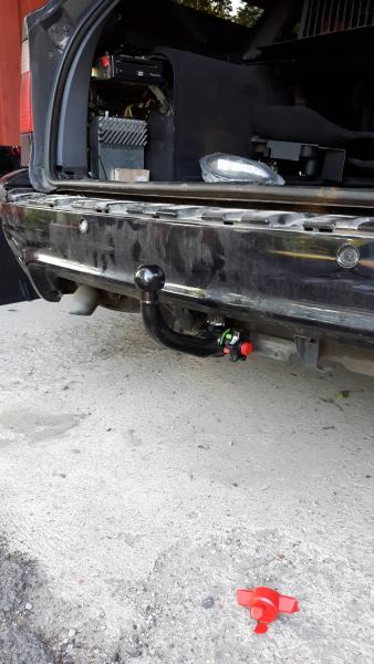

          Pitkän harkinnan ja suunnittelun jälkeen tuli tilattua itsellekin Westfalian irroitettava koukku 7-pinnisellä johtosarjalla täältä -> https://www.transportsysteme24.de/an...2004-ts-1.html
          Asennus hoitui ensikertalaiseltakin n.6 tuntiin, aikaa meni mm. työkaluja etsiessä
          Huomion arvoisia seikkoja;

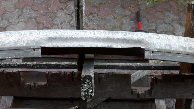

          - M-Sport puskurin alumiinituesta pitää tosiaan silppoa osa pois, onnistui kuviosahalla jossa sopiva terä (kuvasta poiketen vielä syvempi kolo piti ottaa että mahtui)

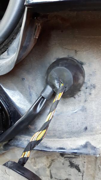

          - Läpivientiä varten "olisi" pitänyt porata se 40mm reikä akun kohdalle josta johtosarja olisi voitu tuoda läpi, omassa autossa oli valmis läpivienti josta PDC-johtosarja tulee ulos. Tein koukun johtosarjan läpivientiin reiän ja pujotin pdc-johdot siitä läpi
          -CAN-väyläohjaus vedettiin oikeaa reunaa pitkin kynnyslistojen alta LCM:lle keskimmäiseen liittimeen pinniin 35. Helppo homma, takapenkki irti jne. LCM-boksi sijaitsee siis vänkärin jalkatilassa oikeassa reunassa pystyssä hansikaslokeron alla.
          -Johtosarja oli muutoin täysin plug&play
          -Muovisia korikiinnitysnastoja on hyvä varata sen varalta että ei saa vanhoja ehjänä pois, löytyy esim Motonetistä
          hästääk vetokoukku asennus e39 touring canväylä
