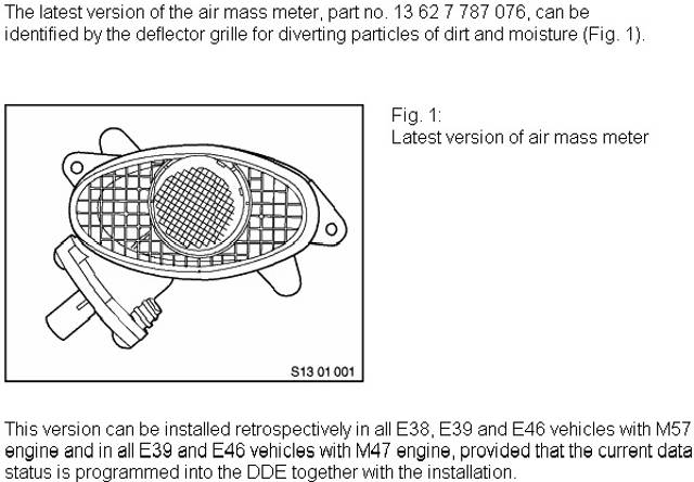

                              • Clavurion
                                • 9232
                                #150
                                Originally posted by Rahu View Post
                                Uusi MAFfi pitää AINA ohjelmoida/koodata jotta se toimisi sille tarkoitetulla tavalla, tähän ei ole poikkeuksia!
                                Minä olen kyllä ymmärtänyt TIS:in dokumenttienkin perusteella, että DDE:n ohjelmointi tehdään vain, mikäli vanhanmallisen MAF:n tilalle vaihdetaan uusi. Ohjelmointi tarvitaan, koska uusi on rakenteeltaan erilainen ja siten myös antaa eri arvoja vanhaan verrattuna.
                                Kuten Peetrus edellä, Bosch luettelosta:
                                Jos 0 928 400 527 asennetaan 0 928 400 314 :n tilalle, ohjainlaite on koodattava BMW-korjaamossa
                                TIS: SI 130101690 (ote liitteenä), vanha MAF 13712247002 (BMW osanumero), uusi MAF 13627787076 (530d tehtaalta vakiona 1/2001 ->).
                                E39 530dA -02 M-Sport
                                E53 X5 3.0dA -06 Sport
