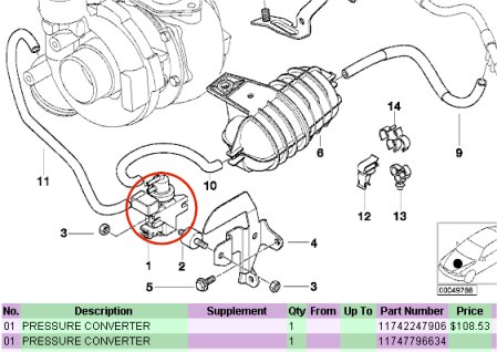

            Täälä on ongelma selvitetty. Vika oli sitten siinä turbon solenoidi venttiilissä. Se venttiili ei sulkeutunut kunnolla muuta kuin pienellä koputtelulla. Toiminta on hyvin helppo testata pöydällä ohjaamalla solenoidia jännitelähteellä. Solenoidissa on kaksi letkun paikkaa ja siihen päässä olevaan (luki muistaakseni vacuum) letku kiinni ja suulla imua Ilman solenoidin ohjausta ei pitäisi mennä ilmaa läpi ja ohjausken kanssa pitää mennä. Ilman ohjausta solenoidin pitäisi vielä päästää alipaine pois turbon kellolle menevästä letkusta siis se toinen lähtö solenoidissa.

                      Kiitti Makelle ja Vekulle hyvästä infosta. Oireet kuulostaa niin tutuilta (veto pois alakierroksilla), että taidan kanssa tutkia tuon alipainesäätimen kunnon ensimmäisenä.
                      Antaisitteko vinkkiä missä kohtaa tuo sijaitsee/miten siihen pääsee parhaiten käsiksi?
                      Ja olihan se tuo osa nro 1?

                        Jees kadonneet alaväännöt tuli takaisin mangneettiventtiilin vaihdolla. hieno homma.
                        JAkke99: on juurikin se osa numero1

                          Missäpäin tuo mokoma nutikka on, en ensisilmäilyllä saanut paikallistettua.
                          Teitkö homman alakautta, ainakin ahtimen kimppuun taitaa parhaiten päästä sieltä?

                            Siihen pääsee helposti käsiksi yläkautta. Ilmanputsarille menevä muovinen imuputki pois ensin. Se lähtee helposti käsin vetämällä molemmista päistä irti. Tämä jälkeen turbolta lähtevä paineletku irti. Näin paineputken saa käännettyä sivuun ja venttiili näkyy hyvin. Venttiili on kiinni kahdella 10mm:n pultilla ja niihin pääsee käsiksi kohtuu helposti. Kannattaa samalla tarkastaa kaikki alipaineletkut siitä lähettyviltä, että ovat ehjiä. Mulla oli yksi letku hankautunut melkein rikki ja vahdoin siihen samalla "uutta" letkua (vanhan Fordin letkua, mutta todella hyvän tuntuista edelleen )
                            Jokatapauksesa kannattaa ehdottomasti luetuttaa/lukea vikakoodit ennen kuin alkaa venttiiliä vaihtamaan. On halvempi homma kuin uusi venttiili. Vikaa voi hyvin olla jossain muuallakin. Ainakaan mulla ei venttiili antanut mitään vikakoodia, mikä tuntuu vähän ihmeelliseltä.
