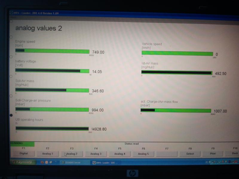

                    Turbo mykkä
                    Elikkäs, meinaa olla vähän ropleemia turbon toiminnan kans. Turbo tuntuu pyörivän ainoastaan +3000 rpm. Toimimattomuus selviää kyllä live datastakin mutta hiukan ihmetyttää datan ilmoittama ahtopaine. Toisella sivulla paineeksi ilmoittaa 900 mbar, joka pysyy koko ajan samana. Ja toisella sivulla antaa ton noin 1000 mbar, eli vallitseva ilmanpaine. Ilmanpaine tieto muuttuu realistisesti. Ainut vikakoodi on toi anturilta tuleva. Osaisko joku päätellä noista tiedoista jotain mikä olisi avuksi vian etsinnässä?
                    Taustaa tietoa sen verran, että ahtopaine säädin vaihdettu jokin aika sitten koska jumitteli. Paineanturi vaihdettu kyseisen vian johdosta mutta ei vaikutusta.
                    Semmonen huomio vielä että Autocom testerillä ei enää päässy DDE:n tietoihin käsiksi. INPAlla ainoastaa. Ennen tätä autocomilla ei mitään ongelmia.
                    Hyviä ajatuksia tai neuvoja?
                      Onko turbon alipaineohjauksen letkut vaihdettu samalla? Ne hapertuvat ajan myötä jolloin turbo lakkaa ahtamasta <3k kierroksilla. (google e39 vacuum accumulator tms).

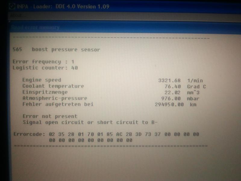

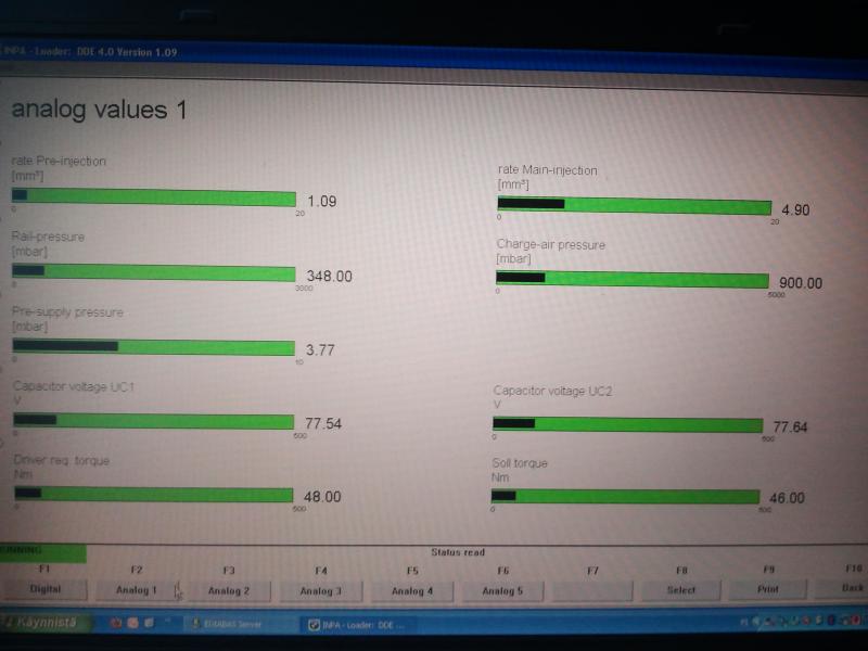

                          #177
                          Kattelin äskettäin niitä alipaineletkuja, ja tulin siihen tulokseen että kunnossa on. Säätimeltä kun irrottaa alipaineletkun niin VNT:n tanko liikkuu. Letku takas ja tanko palaa lähtö asemiin.
                          INPAlla katottuna näyttää siltä että vain ahtopaine tieto puuttuu. Anturin päästä liittimeltä olen sen verran mittaillut että syöttö jännite tulee, oisko ollu vähän vajaa 5V. Ja tietysti samalla varmistin jotta piuhat on ehjät älyboxille saakka.
                          Vaikuttaa aika mystiseltä. Tai sit liiankin lähellä vika. Tuli mieleen että oiskohan noi molemmat paineanturit paskana. Toinen alkuperäinen ja toinen on FAE:n valmistama.
                          Oisko Jyväskylässä/Keski-Suomessa jollain ylimääräistä anturia jolla voisi testata? Tai sit vaihtoehtoisesti kokeilla toisessa autossa noita antureita? Ei viittis toista ostaa summan mutikassa, ja kun ei ole monenkaan minuutin homma ottaa irti.

                            #178
                            No joo.. Vikaa selvinnyt pikku hiljaa. Eli uusi ahtopaineanturi oli jo valmiiksi mykkä tai sitten bemu on tosiaan ranttu mitä kilkkeitä sille tarjoaa.
                            KL-varaosista hain toisen anturin jolla kone alkoi toimimaan normaalisti. Hintaakin oli laitettu anturille vaivaiset 80 ekua.. Sanoinkin tiskillä et kait ny sentään on alkuperäinen kun on niin suolanen hinta,, myyjä tuumas siihen että ihan on tarvike malli. Ja hyllyssä ei alkuperäistä.
                            Onko kellään kokemuksia tarvike mallin antureista? Toimiiko moitteetta?
                            Tällä anturilla on nyt ilmennyt sellanen vaiva että reippaassa kiihdytyksessä kun anturin tunnistama 2500 mBar saavutetaan niin alkaa katkomaan vetoa ja meno toppaa ku seinään. Vikakoodiksi antaa B+ signaali poikki, muistaakseni. Onko tuo tarvike sen verta "tyhmä" että jos max ylittyy niin katkaisee koko ahtopaine signaalin?
