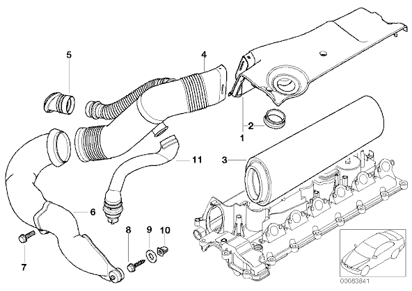

                    Jokos Vekun 530d on kunnossa tuon vetopuolen suhteen? Jos, niin mistä ongelmat löytyivät?
                    • Apophis
                      • May 2003
                      • 127
                      #130
                      Mulla teki 530dA ihan samaa viime kesänä, voimaa ei yhtään alle 2800rpm.
                      Talvella ei sitten kertaakaan ryppyillyt ja ajattelin että olkoon, joku pikku häikkä ollut.
                      Nyt tuli katseltua tehostajan öljyjä ja huomasin että ilmanputsarille menevän ilmaputken alla oleva pieni putki (joka tulee kiinni siihen alle peltiin tehtyyn reikään) oli hieman irti, noh laitoin sen putken kiinni ja heti seuraavalla ajokerralla teki tuon saman alle 2800rpm tempun.
                      Irroitin sen letkun siitä reiästä (reiän sisällä joku kumiläppä) ja toiminut taas kuukauden ilman mitään ongelmaa...
                      Ilmansuodatin on puhdas joten siitä se ei ole kiinni, en tiedä onko ilmuilman alkuputki jotenkin liian ahdas että ei saisi sieltä tarpeeksi happea tms.
                      koitas samanlaista "korjausta" josko auttaisi
                      • hurtta
                        • Jun 2006
                        • 444
                        #131
                        Mikäs letku se oikein on? Mistä tulee ja minne menee? Kun kerroit tuossa että "ei yhtään voimaa" niin onko fiilis ikään kuin ajaisit autolla jossa ei olisi ahdinta laisinkaan kun ollaan alle tuon 2800 rpm?
                        • Apophis
                          • May 2003
                          • 127
                          #132
                          Siis ilmaletku (jonka kautta koneeseen tuleva ilma tulee) joka tulee apukuskin puolelta edestä ja menee ilmansuodattimelle, siihen liittyy pieni letku n. puolessa välissä. Se letku alhaalta rakoselleen että saa imettyä ilmaa myös sitä kautta.
                          Tunne on juuri tuo, kuin turboa ei olisi ollenkaan.
                          • hurtta
                            • Jun 2006
                            • 444
                            #133
                            Mikäs tuon pienen letkun funktio tuolla pitäisi olla? Mitäs se sitten tekee jos otat sen irti kokonaan? Ei jaksa lähteä nyt just tutkailemaan sitä.
                            • jeppis
                              • 165
                              • Laihia
                              #134
                              koittakaa ottaa koko imuilma letku/muovihärpäke pois kokonaan koneen kyljestä? jos epäilette että ahdistaa.
                              BMW M535i 1986
                              • hurtta
                                • Jun 2006
                                • 444
                                #135
                                Tarkoitatko tuota osaa nro. 11 tuossa kuvassa
