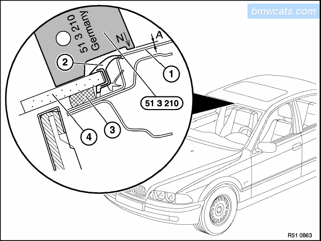

                            #328
ID:	4835425 Voisikohan itse ongelma johtua siitä ettei lasiin kohdisteta ohjeessakin olevaa esijännitystä. Lasin ylälaita saattaa nousta siis liian ylös ja aiheuttaa suhinoita:think Mihin väliin se nyt tulikaan se turpoava solumuovitiiviste? Onko juurikin lasin ylälaitaan vai? Maalaisjärjellä mietittynä ongelma voisi syntyä siitä että vaikka lasi asennettaisiinkin "oikein", liiman odottaessa kuivamista, kerkeää tiiviste turvota sen verran että lasi nousee ylemmäs kuin kuuluisi. Kaikki lähinnä spekulaatiota kylläkin!

                              #329
                              Voi olla, että laitetaan vain nuo alasvalumisen estävät teipit ja lasi siksi nousee. Mutta yhdellä asennuskerralla (jonne vein tehtaan ohjeet) minulle sanottiin, ettei reunaa saanut millään painettua syvemmälle ja tuollainen lisäjännitys rikkoisi lasin kun kori elää. Siihen oli sitten tyytyminen... Se lasi kyllä kesti hurjan hyvin kiveniskemiä reuna-alueillekin.
                              Alareunaan se turpoava tiiviste tulee. Olisi jännä tietää monessako paikassa tuo tiiviste vaihdetaan, merkkihuolloissa luultavasti aina, mutta mitenkähän muualla.
                                Mulle ainakin sanottiin lasiliikkeessä suoraan vaan, että ei sitä tarvita. Tuossa mielestäni kiteytyykin aika hienosti se asenne, millä näitä lähes joka paikassa tehdään, kun "ihan ok" riittää ihan hyvin.
