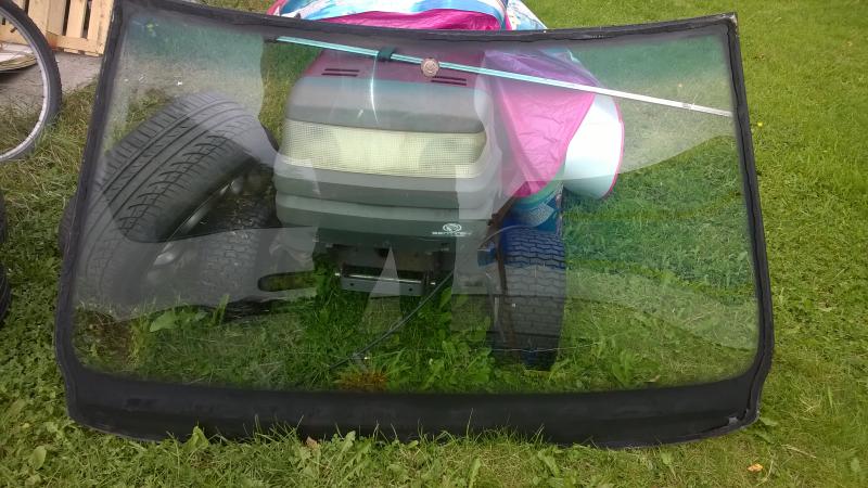

    Mitenkähän tässä käy...
    No niin, pätkä 120kmh ja ei ainakaan häiritseviä suhinoita kuulunut. Lasinpyyhkimet paikalleen ja pitempää lenkkiä tekemään.
