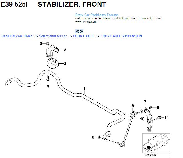

          Originally posted by VilleW View Post
          Noita oireita mullakin oli omassa autossani. Vääntelimme reaktiotankoja niiden ollessa paikoillaan ja välystä puslissa ei voinut havaita. Kuitenkin kun puslat otettiin irti, oli havaittavissa murtumia ja koko kumi oli uudessa puslassa jämäkämmän tuntuinen. Mun mielestä tästä kannattaisi aloittaa, koska osat maksavat ovh 55€ ja työkään ei ole kovin paha. Ei siitä ainakaan haittaa ole ja kustannukset eivät ole suuret vaikka vaihtaisikin ns. turhaan ja irrallaan ollessa puslasta tosiaan näkee jo paremmin onko se ehjä vai ei. En sitten tiedä kumpi vaikutti enemmän iskarit vai nuo puslat mutta vaihdon jälkeen tutinat, tärinät ja ohjauksen puuromaisuus olivat poissa.
          Eli onko kyseessä kallistuksenvakaajan kumihelat (osa 2)?
Name:	Stabilizer Front.JPG

            #35
            [ATTACH]56648[/ATTACH]
            Ei, kun osa numero 5 tässä kuvassa: http://www.realoem.com/bmw/showparts...17&hg=31&fg=05
            Ja siis tämä osa: http://klvaraosat.workspace3.smileho...itemcode=12207
            Joka tulee kiinni tähän reaktiotankoon eli pitkittäiseen tukivarteen: http://klvaraosat.workspace3.smileho...itemcode=14123

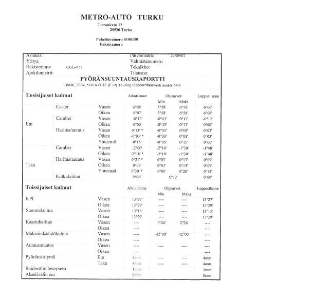

              No ei ole ihme jos puoltaa ja ratti on vinossa. Pelkillä etupään arvoilla/mittauksilla ei itsessään tee yhtään mitään vaan kyse on täydellisestä asiakkaan kusetuksesta=rahastuksesta. Akselistokulmia ei nimittäin voi saada paikalleen edes etupäästä ilman kaikkien neljän nurkan mittaamista.
              Tai sanotaan vielä niin että takapää on se mikä näyttää suunnan ja etupäällä kaarretaan.
              Tästä syystä mm.e39:n takapäässä on kaikille kulmille täydelliset säädöt ja etupäässä ainoastaan auraussäätö.
              Noh, itsellä loppui puoltaminen kun säädin pelkän etupään aurauksen (asiakasta ei kusetettu, koska tein työn ja säädön itse). Takapään kulmat vähän sinne päin, en koskenut niihin.
                Näin....vain siinä tapauksessa että ainoa vika tosiaan sattui olemaan etupään aurauksessa. Mikähän mahtanee olla ko.auton kulkukulma?

                  • jupasa
                    • 98
                    #39
                    Ohessa pyöränsuuntausraportti. Kulkukulma näkyisi olevan 0.

                      #40
                      Juuri nämä puslat

                          #42
                          No tässä on tietämätöntä kusetettu ja huolella. Säädöt tehnyt korjaaja nimenomaan sanoi ettei niillä takapään säädöillä ole niin merkitystä... No, taas oppi jotain. Uutta. On tässä viime aikoina tullut muutenkin huomattua kuinka huono tietotaito eri alojen liikkeissä on. On niin valtakunnallisessa elektroniikka liikkeessä kuin rautakaupassakin tällä viikolla myyjät puhuneet aivan puuta heinää.. eikö osata vai onko vaan kusetusmentaliteettiä?? Sori offtopic..
                          Takaisin aiheeseen. Missähän Porin seudulla olisi laitteet ja ammattitaitoinen henkilökunta nelipyöräsuuntaukseen?? Euromaster? Takala Noormarkussa?
