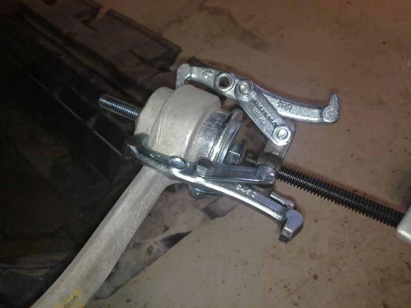

    Noniin, nyt on Powerflex savotta tehty ja ainakin omalla kohdalla ko. operaatio onnistui ihan omassa autotallissa ja Bilteman ulosvetäjällä.
    Eli homma meni siten, että pistin 12mm pultin tuosta puslan reiästä läpi ja kaveriksi sopivan kokoiset prikat (1. kuva). Tällä keinolla puristin puslaa niin pitkälle että pusla meni niin sisään kuin vain tuon ison prikan kanssa pystyi. Sitten otin ison prikan pois ja laitoin varuilta 2 kappaletta juuri puslan halkaisijalla olevaa prikkaa (2. kuva) pultin alle ja ulosvetäjällä työnsin sitten puslan pois paikoiltaan.
    Hommaan meni aikaa n. 1,5-2 tuntia sen enempää kiirettä pitämättä. Vaikein homma koko operaatiossa oli saada ne Powerflexin mukana tulevat lätkät sattumaan pultin reikiin...
    Eli homma voi onnistua jos puslat ei ole tiukassa Minulla nuo reaktiotangot on vaihdettu edellisen kerran vähän alle 2 vuotta ja 44 tkm sitten.
