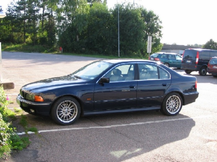

              Originally posted by exodus
              mulla on noin H&R:t 525i:ssä. Toimii erittäin hyvin vakioiskareiden kanssa. Kyyti on jopa parempaa kuin alkuperäisillä jousilla, pieni nypytys häipyi. Tosin ei tullut mitattua laskiko auto 45mm edestä, vähän epäilen. Kuvaa ei ole tähän hätään laittaa.
              tässä parit kuvat autosta:
              • Martti
                • Mar 2005
                • 789
                #82
                Oisko sulla mahollisuutta mitata noita etäisyyksiä lokarin kaaresta pyörännapaan niin sais vähän suuntaa todellisesta madalluksesta..?
                • exodus
                  • Feb 2003
                  • 774
                  #83
                  edessä kaaresta napaan 35,8cm ja maahan 66,5cm, takana vastaavat 34,5cm ja 65cm. Ei tullut mitattua ennen madallusta, laita vaikka omat lukemasi niin saa verrokin.

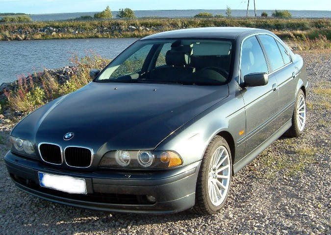

                    Omaan E39 touringiin tuli H&R 45/15 jouset ja jotkut ihme bilstein sportsprintit. Ei liian kova, mutta eipä ole ylipehmeäkään. Ennen alustan laittoa 240tkm ajetuilla rojuilla etäisyydet lokasuojan reuna - maa olivat: etu: 68,5cm ja taka 66,5cm. Alustan vaihdon jälkeen ei vielä mitattu...

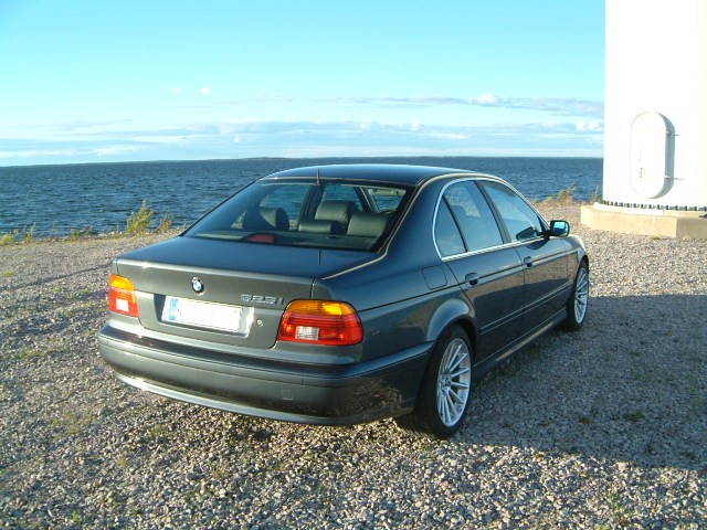

                          Olen madaltamassa E39 535iA vm-98 sedania.Olisi kaksi vaihtoehtoa listalla:
                          AB iskarit + H&R jouset, madallus 50mm edestä ja 30mm takaa.
                          Toinen setti olisi Weitec iskarit + jouset, madallus 50mm edestä ja 20mm takaa.Sama weitecin setti löytyy myös 30mm ja 25mm jousilla.
                          Onko kellään kokemuksia kyseisistä merkeistä ja onko tuo 50/30 madallus liikaa?Eli tuleeko autosta hirveä ajaa tai jotain muita probleemia kuten aurauskulmat yms??
                          Tarkoitus olisi laittaa alle 17" Tai 18" kiekot,eteen 235/45 taakse 265/40.
                          Tuntuu että tuo 30/25 madallus ei näöllisesti laske autoa juuri ollenkaan?onko kokemuksia E39:n etupään madaltamisesta -50mm???
