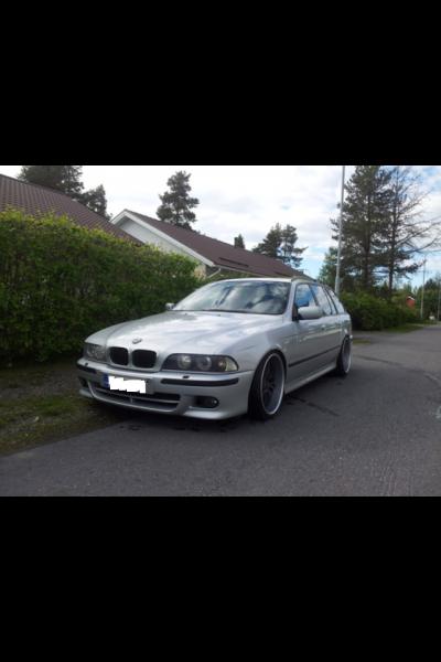

                        Tuossa nyt on yks kuva omasta missä d2 alusta 19" alut edessä 9,5 leveet ja takana 11 leveet. madallusta 32 edestä ja takaa Click image for larger version
                        Jos kuvasta nyt mitään selkoa edes saa kun puhelimesta kuva otettu

                          #102
                          Originally posted by N1ksu View Post
                          Tuossa nyt on yks kuva omasta missä d2 alusta 19" alut edessä 9,5 leveet ja takana 11 leveet. madallusta 32 edestä ja takaa [ATTACH]109690[/ATTACH]
                          Missä hinnoissa liikkuu? Ja onko ollut hyvä? Millainen säätää?

                            #103
                            Hinnasta en niin tiedä tarkalleen ku setti oli alla kun auto mulle tuli. Mutta mitä sitä nyt on joutunut säätämään niin ainakin helpompi ollu säätää kun kw alusta mikä aikasemmassa autossa oli. Ja toi ajettavuus nyt on mihin on tottunut mutta onhan se toiki aika kova ajaa, mutta ei ihan niin kivireki kuin kw setti.
