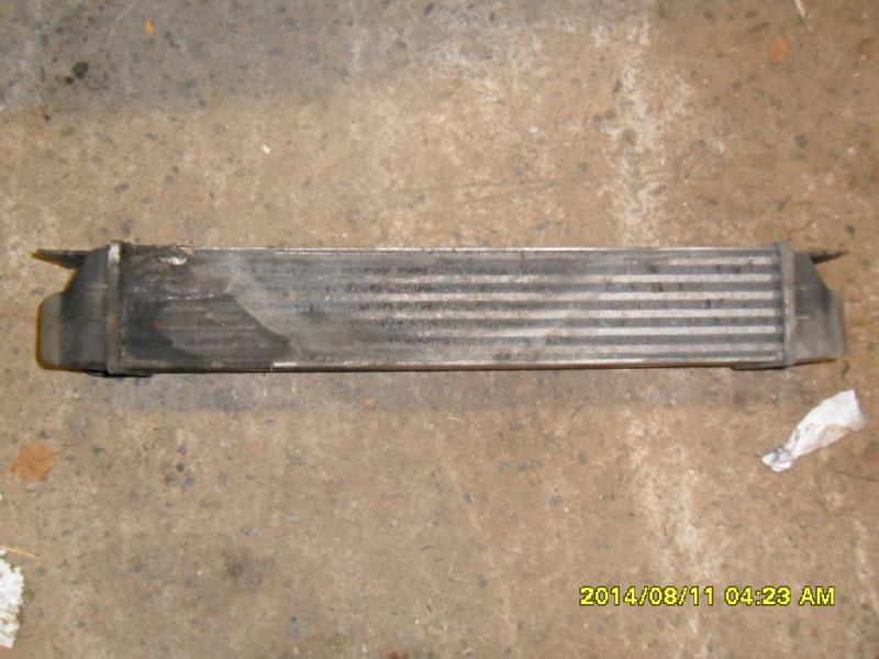

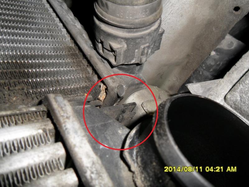

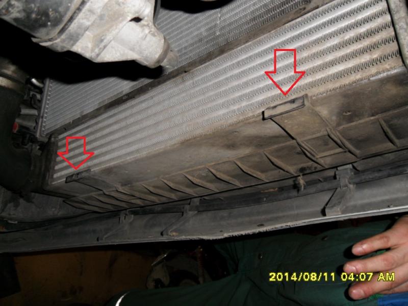

                  Nonii. Eilen tuli ropattu tuota omaa bamua ja tässä tulis lupaamani ohjeet välijäähdyttimen irrottamiseen, 530d e39.
                  Irroita
                  1. Flekti sekä tuulitunneli
                  2. Pohjapanssari muovi
                  3. Sekä ahto putket
                  Ahtoputket kantee ottaa kokonaisuudessaan irti. Ei ole myöhemmin haitolla.Click image for larger version

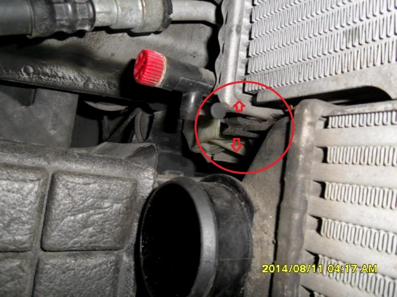

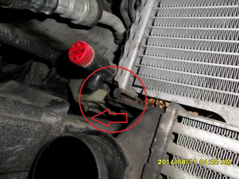

                  Kloksauta kuvassa näkyvät pidikkeet alas.
Name:	välijäh. klipsut2.jpg
                  Väännä hiukan toista klipsua ylös ja toista alas. Samalla nyppäse välijäähdytintä moottoriin päin. Toista sama jäähdyttimen toisessa päässä.

                  Näi ikkäästi. Ja ei muuta kuun vetää jäähdyttimen pois.

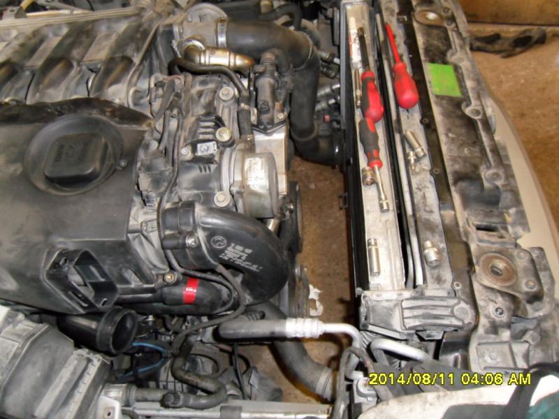

                      Minäkään en muistanut noita ylempiä pidikkeitä. Semmonen pointti vielä että kannattaa kokeilla nousisko tuulitunneli tarpeeksi ylös ilman flektin irroittamista. Helpottaa huomattavasti jos ei ole sopivia avaimia viskon mutterin aukaisuun. Ite kerkesin purkaa jo kaikki pois ennen kuin muistin ottaa kuvat.
                      Kyllähän se olikin putsaamisen tarpeessa. Nopeesti putsasin jarrucleenerillä ja paineilmalla rivat mutta paremminkin olis voinu tehdä. Esim. kunnon liuotus ainetta ja sit kuumavesi painepesurilla puhtaaksi.
