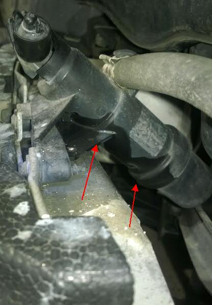

                              Kummatkin lampunpesimet vuotaa kuvan kohdista (punaiset nuolet, alapinnassa hahlot tmv, urat), jos täyttää lasinpesunestesäiliön täyteen täyttökaulaa myöden. Mahtaakohan olla normaalia?
